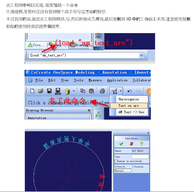

[求助] 求助这字怎么写?
发表于 2009-4-21 17:43:10 | 显示全部楼层 |阅读模式 来自: 中国江苏常州
发表于 2009-4-21 22:44:26 | 显示全部楼层 来自: 中国广东佛山
可参考如下!~~~~~
参与人数 1三维币 +10 收起 理由
sytgos + 10 应助
 楼主| 发表于 2009-4-22 08:54:48 | 显示全部楼层 来自: 中国江苏常州
谢谢高手帮忙。不过觉得好像这个功能不是太好。控制字的间距很麻烦,而且字是分开的,不是一个整体。
