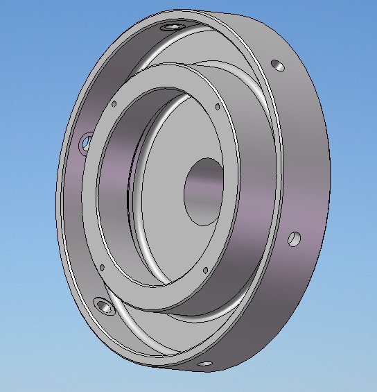

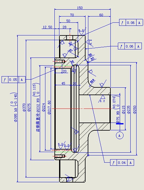

请问一下,下图中的铸造毛坯如何设计,分型面选在何处,型芯是何形状?
发表于 2009-4-21 18:15:08 | 显示全部楼层 来自: 中国上海
是砂型铸造吗?分型面设在70尺寸的右侧面,宽度为47.5(直径275~370之间)的环形沟槽自带,由于有直径为235,宽度为20的环形沟槽不机加工,所以中心部分必须全部用型芯做出,型芯高度和直径比不大,盖箱可不留芯头。建议
9 Y" q1 N+ O( a  o; d直径为235,宽度为20的环形沟槽改为机加工,那样,就只要用型芯把75孔的做出就可以了(这样底、盖箱都要留芯头),不要做那么大的型芯。
 楼主| 发表于 2009-4-21 21:26:13 | 显示全部楼层 来自: 中国山东烟台
直径为235,宽度为20的环形沟槽改为机加工,那样,就只要用型芯把75孔的做出就可以了,( U& Q$ [  O9 z5 e* E& }) ~9 o9 s
       这种方法挺合理的,多谢了
