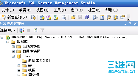

发表于 2009-4-24 20:43:23 | 显示全部楼层 来自: 中国江苏无锡
首先你的服务启动不了,有几个原因:
: y/ E! s' x" m 1.可能你的图文档数据库压根装的有问题。可能没有装进SQL数据库
( ^1 z* L- n  j2 ~# \9 q2.可能你的SQL2005里面设置问题,阻挡了CAXA访问。) K. ?. p! t0 [& a
3。只有这两种原因,
5 t( q! r7 X2 H* y注意附图,你的SQL数据库是不是有红色的数据库8 p5 }( E9 S" h: p' G7 o: x
祝你好运!!!
 楼主| 发表于 2009-4-24 21:27:05 | 显示全部楼层 来自: 中国四川成都
原帖由 guojayu320 于 2009-4-24 20:43 发表 http://www.3dportal.cn/discuz/images/common/back.gif; A; T' {9 P% S2 T5 t' P
首先你的服务启动不了,有几个原因:3 N! W) H1 c( s
1.可能你的图文档数据库压根装的有问题。可能没有装进SQL数据库0 H/ C8 b1 G1 i1 ?
) C+ c- l( r/ O6 v% N. o; t3。只有这两种原因,
8 f  I! |; b1 E# H/ `注意附图,你的SQL数据库是不是有红 ...
3 o) D- Z. G8 H2 B) ~, i3 v- S' z/ X  x) Q3 I" V7 a2 u* A
如图,我打开SQL程序里面显示有PDEM,但是你那个图(应该是在程序文件所在的文件夹),我就找不到
* _9 g: ]0 B) m& D( O* B: G3 H' |: V, G) M
对你说的第2个可能的原因,能不能详细说明,怎么在SQL Server2005里面进行设置
; m6 x/ C) d6 X8 n能不能说说原因& \- H) b: w% m0 @
非常感谢
8 M) M7 d4 N, ?  h+ n4 t# s( S6 `/ _" j, I; X
[ 本帖最后由 小鸡登 于 2009-4-24 21:32 编辑 ]

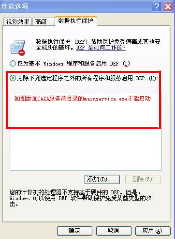

发表于 2009-4-26 11:50:22 | 显示全部楼层 来自: 中国江苏泰州
图文档默认
7 [5 y7 U" g! J6 Z9 e登陆用户名:sysadmin
0 T$ r5 B& D! A6 I! h          密码:0000009 i; D$ F3 x7 X$ G
CAXAVault Serve服务启动不了,可能需要这样做。你装的SQL2005应该装的是否是Windows2003server版本。  F. e$ r/ l! w. S4 m" K
是的话,需要点击我的电脑属性-高级-性能-数据保护,将按照如图添加CAXA服务端目录的mainservice.exe才能启动
( z; {: z& v( k6 k祝你好运!!!
 楼主| 发表于 2009-4-26 19:35:05 | 显示全部楼层 来自: 中国四川成都
原帖由 guojayu320 于 2009-4-26 11:50 发表 http://www.3dportal.cn/discuz/images/common/back.gif' W0 {0 m3 g4 @
图文档默认  _4 n8 n7 Z; R0 S" S+ `
登陆用户名:sysadmin
: F4 ^/ L3 P1 @          密码:000000
; t) m8 X5 w8 q' i; OCAXAVault Serve服务启动不了,可能需要这样做。你装的SQL2005应该装的是否是Windows2003server版本。3 m+ N6 X4 C* {  y" o& L  X
是的话,需要点击我的电脑属性-高级-性能-数据保护 ...
; L& K9 _& p& U9 x
4 ?% Y" `: }5 G( H9 H, k我是在XP下面安装的SQL Server2005(开发版),如楼上附的图,在XP里面那两个选项都不能用,处于灰色状态: ?5 b! n8 V. f1 e) Z, W
& P/ U$ a# C" L  A: p/ N
% C! n: S7 J* N真不知道怎么办了
