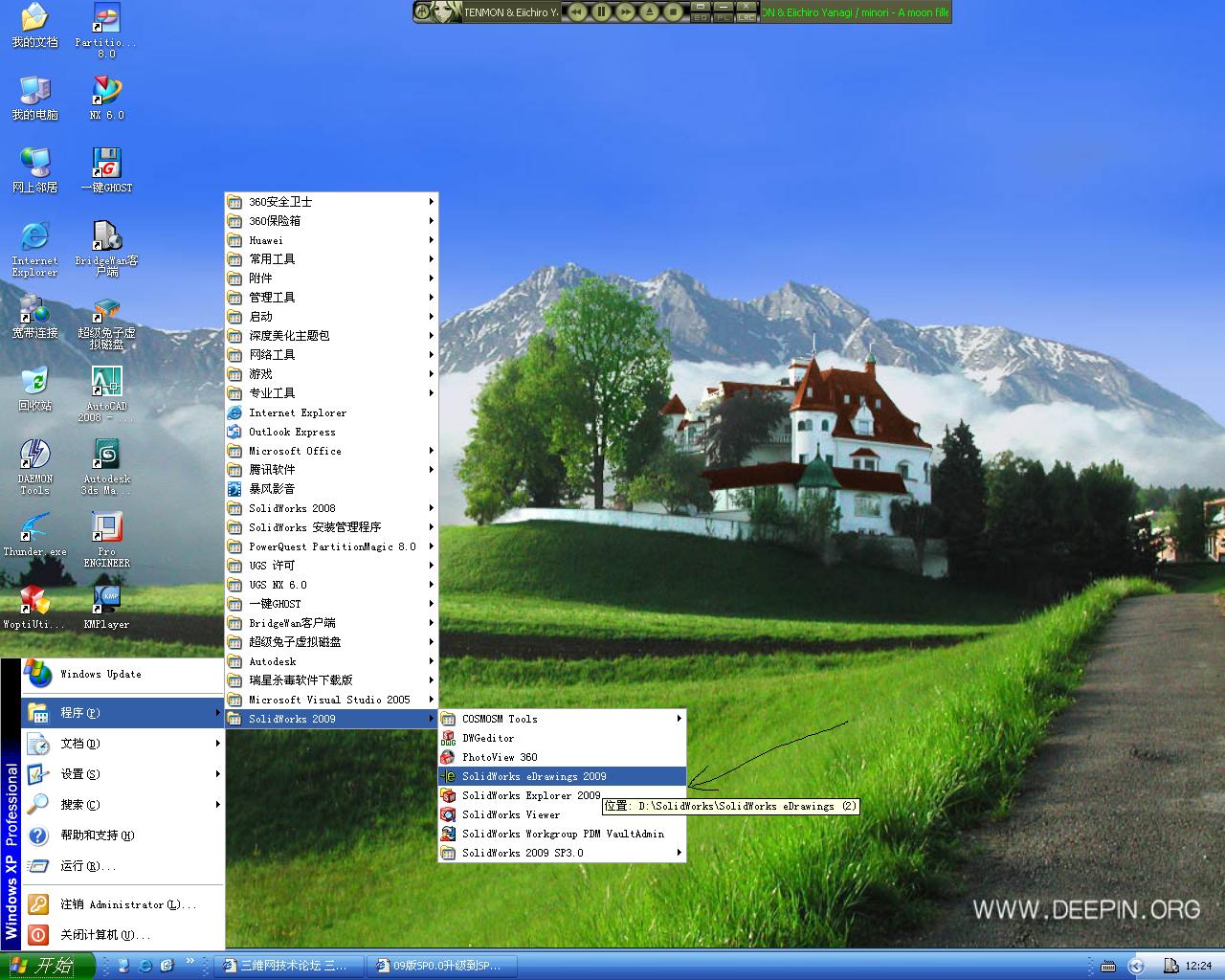

由下午搞到现在,终于完成了。希望对第一次使用的朋友有帮助。- \- H4 d. T: H, h) F+ Y+ [* G5 I0 \) a
我用的是4.66G的09版,而且我是在08版的基础上升到09版的,所以文件内的可能跟其他人有些不同。  i" k3 g; f! z- h

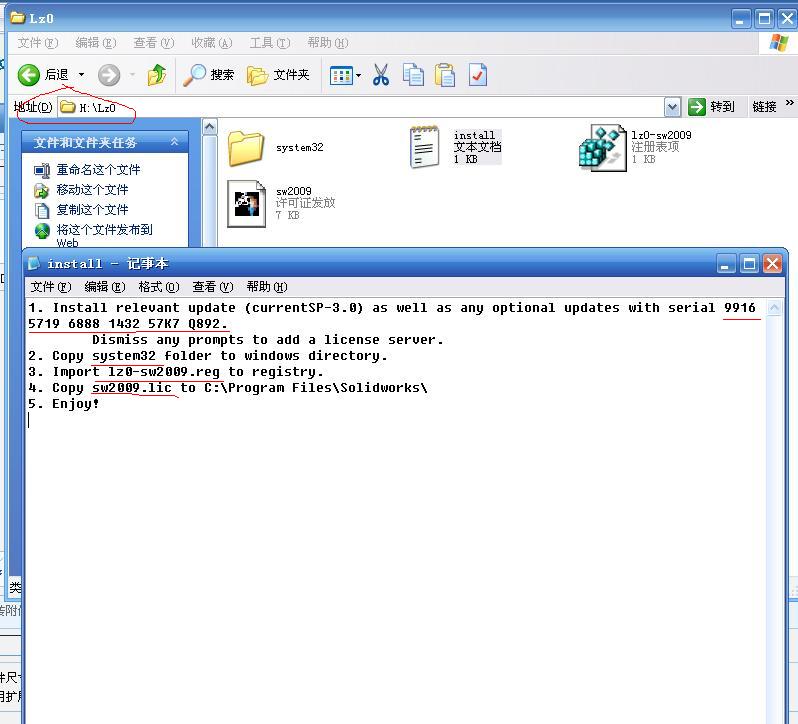

09我知道的有两种Crack方法。如下图,建议使用第一种,因为升级到SP3.0后,Crack的方法跟第一种是一样的。

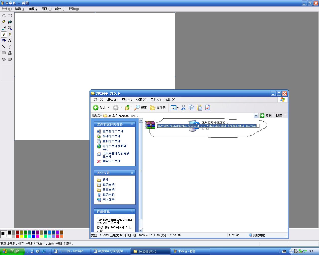

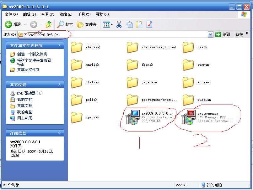

我使用的SP3.0是2.11G的。需要使用两个虚拟光驱,一个载入SP3.0,另一个载入原来的SP0.0。2 d8 x- T# n  l' [
点击下图的两个中任一个。但建议用第二个,自动化比较高,点1,2次就能一直装下去。

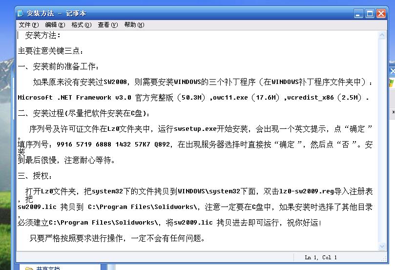

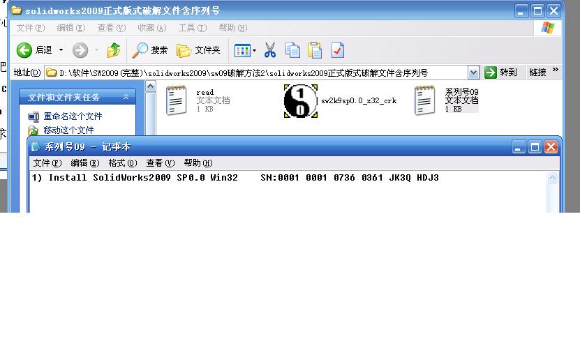

安装完以后,可能要Crack,这步最重要。  o3 D1 X9 J  i+ [
假如你安装原版的时候是用第一种Crack方法的话,现在就不需要再Crack了,因为仔细看一下,你会发现其实SP3.0与原版第一种Crack方法是一样的。
" x3 U- r& n' N但如果用了第二种方法,现在就比较麻烦。首先要装入原版,把序列号改为这个,在安装一次,但选择安装组件的时候不用添加或删除文件,目的是让软件的序列号改为这个而已

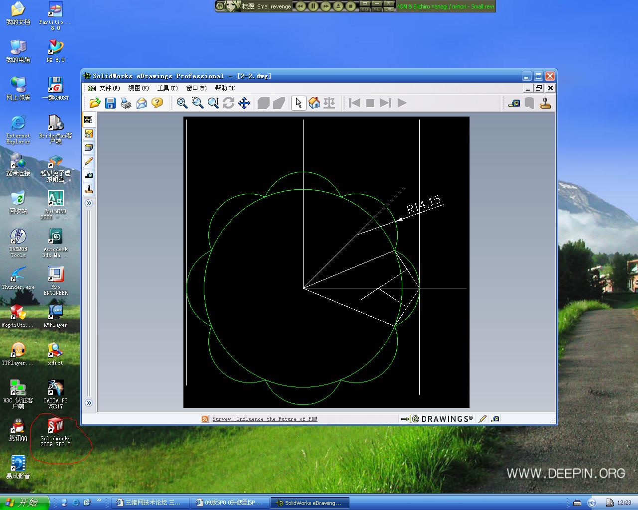

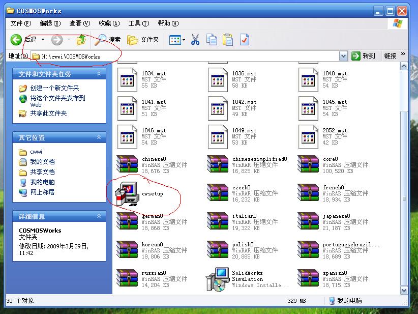

最后,可能会出现Simulation不能使用的情况。我一开始就是这样,无论用原版怎样修复和更改安装组件都没有用!! t; a, Q- t) d# ~  s4 b
其实只需要安装这个路径下的文件就行。但要注意,选择安装方法上的时候有两个选项,新安装和升级,一定要选后者。安装完后就能在09版SP3.0的插件里打开Simulation了。
 楼主| 发表于 2009-4-21 20:27:36 | 显示全部楼层 来自: 中国北京
其他插件暂时没有发现使用补了的情况。Motion和photoview等都可以使用。我的情况只是Simulation出了问题!, }! e7 E& \. P9 b/ w
希望这些对大家有帮助。

 楼主| 发表于 2009-4-22 12:21:34 | 显示全部楼层 来自: 中国北京
Win2003!那我就不知道了,我用的而是XP,最好用XP或Vista
 楼主| 发表于 2009-4-22 12:26:58 | 显示全部楼层 来自: 中国北京
原帖由 beyond1314 于 2009-4-21 20:52 发表 http://www.3dportal.cn/discuz/images/common/back.gif- N1 ?# @4 n  X) \* v- n
我升级后edrawings也用不成了。 :mad:
8 W, Z/ ~' y/ P
我的是edrawing还是SP0.0,但可以用。2 l# j$ _  F! L2 k6 Q! B) p2 B
朋友你的用不了的话,可以试下安装SP3.0里的edrawing,我的Simulation就是那样搞掂了!

 楼主| 发表于 2009-4-23 13:00:02 | 显示全部楼层 来自: 中国北京
楼上的朋友,我升级后只是Simulation用不了,我再安装SP3.0光碟里的COSMOS后Simulation就可以了。如果你有其他插件用不了的话,可以用同样的方法安装试试。还有,我的SP3.0里有所有的插件,我下载的是2.11G的。不知道你们的是那个SP3.0,但我暂时没有看到只有主程序而没有插件的SP3.0,我的是在电炉下的,你如果之前的版本没有,可以去电炉下的

安装升级不了
我点击了第一个升级文件出现了说windows installer不能安装此升级修补程序。因为找不到要升级的程序或着要升级修改程序可能更新的是不同版本的程序。请验证要升级的程序存在,并且您的升级修补程序正确。这是怎么回事?点击后一个也是一样安装升级不了。我的qq是939627727 还盼楼主多多指点,在此谢过了!
发表于 2009-5-28 13:48:37 | 显示全部楼层 来自: 中国山东潍坊
我来学习学习
 楼主| 发表于 2009-5-29 01:34:35 | 显示全部楼层 来自: 中国广东佛山
原帖由 guobao03 于 2009-5-14 12:38 发表 http://www.3dportal.cn/discuz/images/common/back.gif  z  |0 [) n6 D! K& f( I9 m
我点击了第一个升级文件出现了说windows installer不能安装此升级修补程序。因为找不到要升级的程序或着要升级修改程序可能更新的是不同版本的程序。请验证要升级的程序存在,并且您的升级修补程序正确。这是怎么回事 ...
安装时要把原来的sp0也放进光驱!
