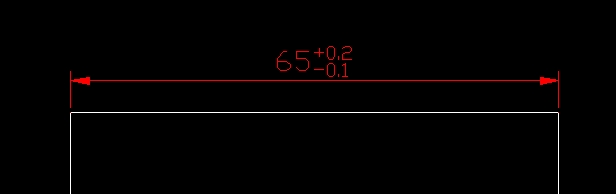

小弟求教:如下图中,上下偏差的文字高度比尺寸文字65要小,这个是怎么设置的?谢谢!

标注时默认的公差尺寸就小于主尺寸,不用设置!

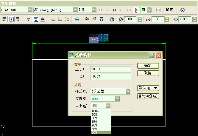

发表于 2009-4-21 21:46:14 | 显示全部楼层 来自: 中国江苏无锡

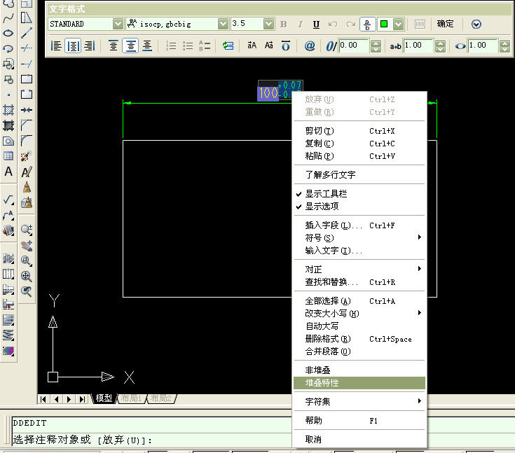

1.输入命令“DDEDIT"或”ED",选中公差后点击鼠标右键后在菜单里选择“堆叠特性”;
# ?: D& c. L$ E% V2 N6 j8 H 2007-1.jpg
. ]2 B' L5 ]7 B3 I4 o2.在“堆叠特性”对话框里改变大小,点击确定就可以改变公差的大小了。0 H" f: m! L+ j) [# J1 h/ n

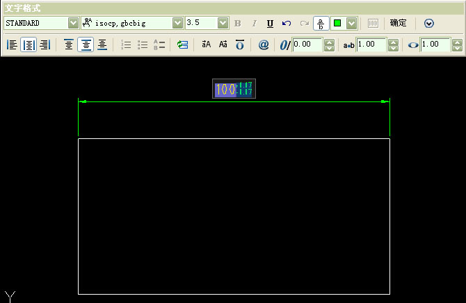

2007-3.jpg 4 n5 i+ h3 K4 J+ m

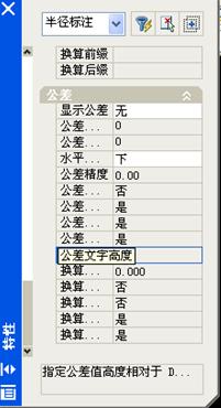

发表于 2009-4-23 09:33:26 | 显示全部楼层 来自: 中国江苏南通
自动标注的标注,可以在属性中修改。其中有公差文字高度一栏,修改比例就能修改大小了,另外位置也可做适当调整。
