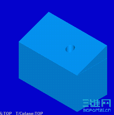

请问在MCX  中要加工一个上表面有斜度的零件,而面上有一个孔:如下图
, T- p. V, E- ^5 Y* w& L" r. v我先加工上表面的时候先孔不会加工,把斜面加工完了再加工孔。
7 o0 v5 r. F0 m5 ~( y5 Y: C如果遇到这个孔无法修补的时候怎么加工呢
% F& Z' P  _( Z6 Q2 F  b谢谢说说详细步骤9 G. L% p! R, @' X! Y( b+ u9 L3 Q- S% g
当一个孔所在的位置不只一个面时我就无法胜利修补

如果真的没办法修补,可以用2D加工,加锥角,下次请楼主上图档

像这种典型的钻孔加工在造型时完全不必做出,只要给出坐标位置就可: n$ z: Q( j. }" G
这样造型加工都方便

如果真的不能補面,可從側向大約拉伸一個曲面擋住,全週精銑後再* p' E; q) N* F! L
以 2D 鑽孔加工, h" Y5 S: @6 Q8 X8 w

这是你的图吗?这图我也有,关键是补面,是可以修补的
