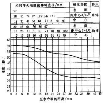

按设计手册,42CrMo材料,Φ250~500轴径,σb在590左右,σs只有460MPa,是否有保守?
# X" Z6 B6 u5 g% a' u4 J500轴径调质后,能否达到σs>=650MPa?

给你提供你张42CrMo材料的淬透性曲线参考一下,按图是可以达到的,主要看淬火介质、淬火温度、及回火温度等等

 楼主| 发表于 2009-4-23 08:44:56 | 显示全部楼层 来自: 中国浙江湖州
谢谢MWG探索者朋友!也谢过云淡风清朋友!6 ^  C7 r# |2 w( ]- {9 X5 w8 A
本人对热处理是外行,所以还请教:
9 Q: h% f6 l  X. {1 W表中两曲线,上面一条曲线是水淬/下面是油淬吗?还是先水淬再油淬?' I7 j, P3 @4 h
表中曲线是淬火后硬度,有没经过高温回火?# E( p- D0 O/ V+ _. R! o7 k; A4 o
另外,至水冷端距离如何理解?
发表于 2009-4-23 10:18:39 | 显示全部楼层 来自: 中国浙江舟山
至水端距离:就是指到端面淬透试验的外表面距离.
5 P4 J, r' Q. c. K9 }( c2 {淬水就是淬水,淬油就是淬油的,对于大型结构件也有先淬水后淬油,等等方式的
 楼主| 发表于 2009-4-23 11:01:14 | 显示全部楼层 来自: 中国浙江湖州
谢谢MWG朋友!水淬油淬能理解,就是表中曲线及数据能否帮助解释一下?

就是随着距离的增加硬度下降。42CrMo 500的轴肯定淬不透,但650MPa的强度可以保证。

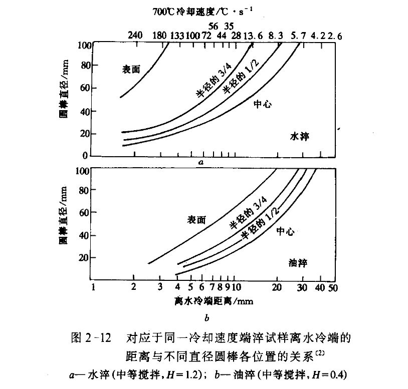

发表于 2009-4-23 16:45:21 | 显示全部楼层 来自: 中国江苏泰州
用2#的图表做说明
& P% V8 q% ]: `0 I2 @: m6 R3 q以距水冷端9mm为例:
. a, E+ x: m) Z& b7 K42CrMo在端淬试验距水冷端9mm(J9)处的硬度为50~58HRC,其冷却速度约为35℃/s
' n) F7 H: c% {: x% k3 o1、在油淬时,Φ25mm棒料中心、Φ41mm棒料距中心3/4R处、Φ64mm棒料表面的冷却速度和J9处相同,因此上述硬度为50~58HRC。
* a0 E; ?3 E' R4 k: T2、水淬时,Φ41mm棒料中心、Φ74mm棒料距中心3/4R处的冷却速度和J9处相同,两处硬度也为50~58HRC。注意:水淬试,只有J3处对应有棒材表面冷却速度,其实对应其它端淬距离也有表面冷却速度,但相应直径很大,一般没有实际意义罢了。
; q9 {$ S9 R4 R* ?2 @; ]另外说明一点:端淬试验时试样各部位的冷却速度是固定的,只要测定各种规格的试棒在水或油中淬火时的冷却速度(700℃时冷却速度),就可和端淬试样各部位的冷却速度相对应,用附截图即可查找。& k: U. R) d" T3 u0 H' }

 楼主| 发表于 2009-4-23 19:29:23 | 显示全部楼层 来自: 中国浙江湖州
谢谢楼上的朋友!
0 K: o( r1 w/ Q- @" j3 x. a对照你附图和说明,2楼朋友的淬透性曲线也就容易理解了!
* b( Z. ^$ S( q. _
* {3 K% _1 u4 u6 Q; W2 i另外,7楼NBJWBZJ朋友,如果屈服强度σs>=650MPa能达到,那手册上数据(42CrMo材料,Φ250~500轴径,σb在590左右,σs只有460MPa)是否太保守了一点?在实际工作中,如何理解或者提出技术要求,满足使用要求呢?
6 D! P' b5 O$ U' o5 v比如:按强度和硬度有对应关系,调质处理HB280~300左右,能否达到前述的屈服强度σs>=650MPa呢?2 B5 l) ~1 f! j' b) v
