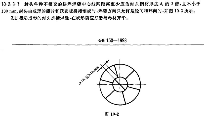

同上,封头上允许有丁字焊缝的拼接么?; A* G( `' a& h

可以存在丁字焊缝,这在大型的封头特别是球形封头上存在比较多,但焊缝方向得符合GB150的规定。

在大型压力容器上,尤其是直径达6米以上的封头完全依靠锻造难度太大了,允许西瓜皮拼接。正如2#楼图纸所示,西瓜皮与中间圆弧间也是丁字缝。

中间太阳圆,周边瓣片
发表于 2009-4-23 12:19:10 | 显示全部楼层 来自: 中国江苏无锡
丁字焊缝肯定可以,瓣片、太阳圆之间的焊缝最小间距要大于等于100mm

谢谢2楼给的解答,找来gb150看了下,明白了

GB150只有分瓣的封头允许径向和环向的焊缝,,对于其它的没有要求,我认为丁字焊缝是允许的

丁字焊缝可以,十字焊缝容规上有规定。
