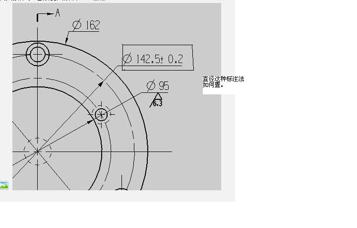

我只会最简单那种标注,请问这种直径的标注法怎么设置?谢了先!!

不知道为何我不能上传JPG图片;
/ L3 F1 ]1 l7 R4 }可以看看附件:
) d% {5 o; e! D  J& L假如只更改个别尺寸:
( ]2 P% ~+ H& h9 s0 |- x" ]) Q; l0 q1. 点直径标注,先标注;
0 j& u9 B1 R* ~5 [/ Z2. 然后双击该尺寸更改dimension style,  按照压缩文件的更改将3个地方更改就行;2 T4 s, f5 w8 h* M
3. 至于公差, 直接可以双击更改;

谢了哈已经弄好!!!
