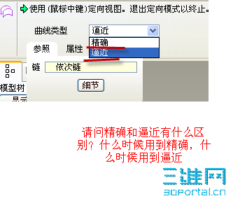

请问精确和逼近有什么区别?什么时候用到精确,什么时候用到逼近?

举个例子:两条曲线是C1连结,精确复制后仍是两条曲线,并且曲线没有任何变化;逼近复制后复制的曲线为一条曲线,这条曲线与前两条连接起来的曲线是由差别的,可能并不是完全重合的!
发表于 2009-4-22 15:26:30 | 显示全部楼层 来自: 中国香港
精确复制就是将曲面原封不动的复制,一点变化也没有,对于一些复杂的曲线往往不可以精确复制。+ @* @! g  C1 S5 T3 b& B9 h: C' w1 x
逼近复制就是将对曲线经过一些最逼近的处理,使得曲线变为一个样条曲线,使得曲率连续。3 e6 b4 Z5 s- x8 C; U+ k
好多情况下精确复制的曲线不可以用于扫描命令,而逼近复制的曲线则可以。
0 w2 [7 N5 y3 j& u$ P# [3 `推荐使用逼近复制命令。大多数情况下没有精确复制的必要性。
