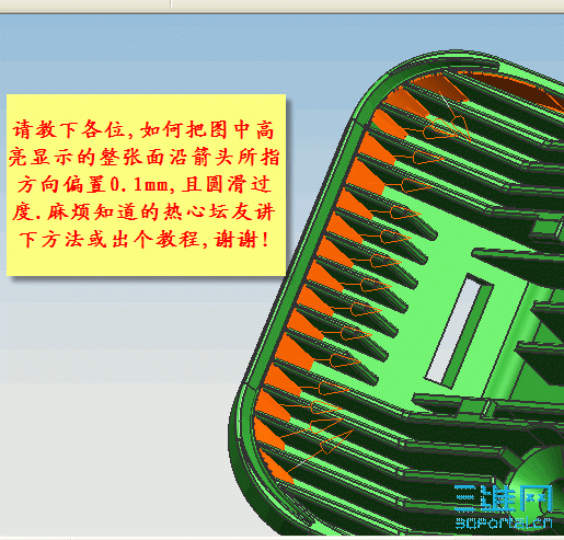

如果不能偏置
) h7 Y  ]- e3 M- a/ c就把面偏置,再缝合成实体

这种情况好象不能直接偏置吧?先要去圆角再做.
发表于 2009-4-28 21:07:02 | 显示全部楼层 来自: 中国江苏苏州
在没偏置前要去掉筋旁边的R角 然后再偏 楼上他没有去掉R角 不要用他的方法 那是不合理的
