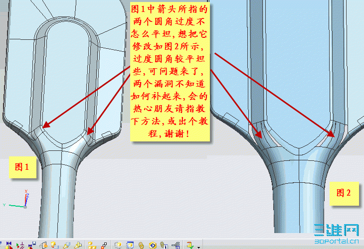

发表于 2009-4-22 02:01:23 | 显示全部楼层 |阅读模式 来自: 中国广东东莞

发表于 2009-7-22 19:58:36 | 显示全部楼层 来自: 中国江苏苏州
把你那个好的R角割下来 再把不好的割掉 跟好的求和
发表于 2009-7-23 08:37:09 | 显示全部楼层 来自: 中国上海
看起来是片体啊,可以用面命令修补,修补一边。另一边镜像复制即可
