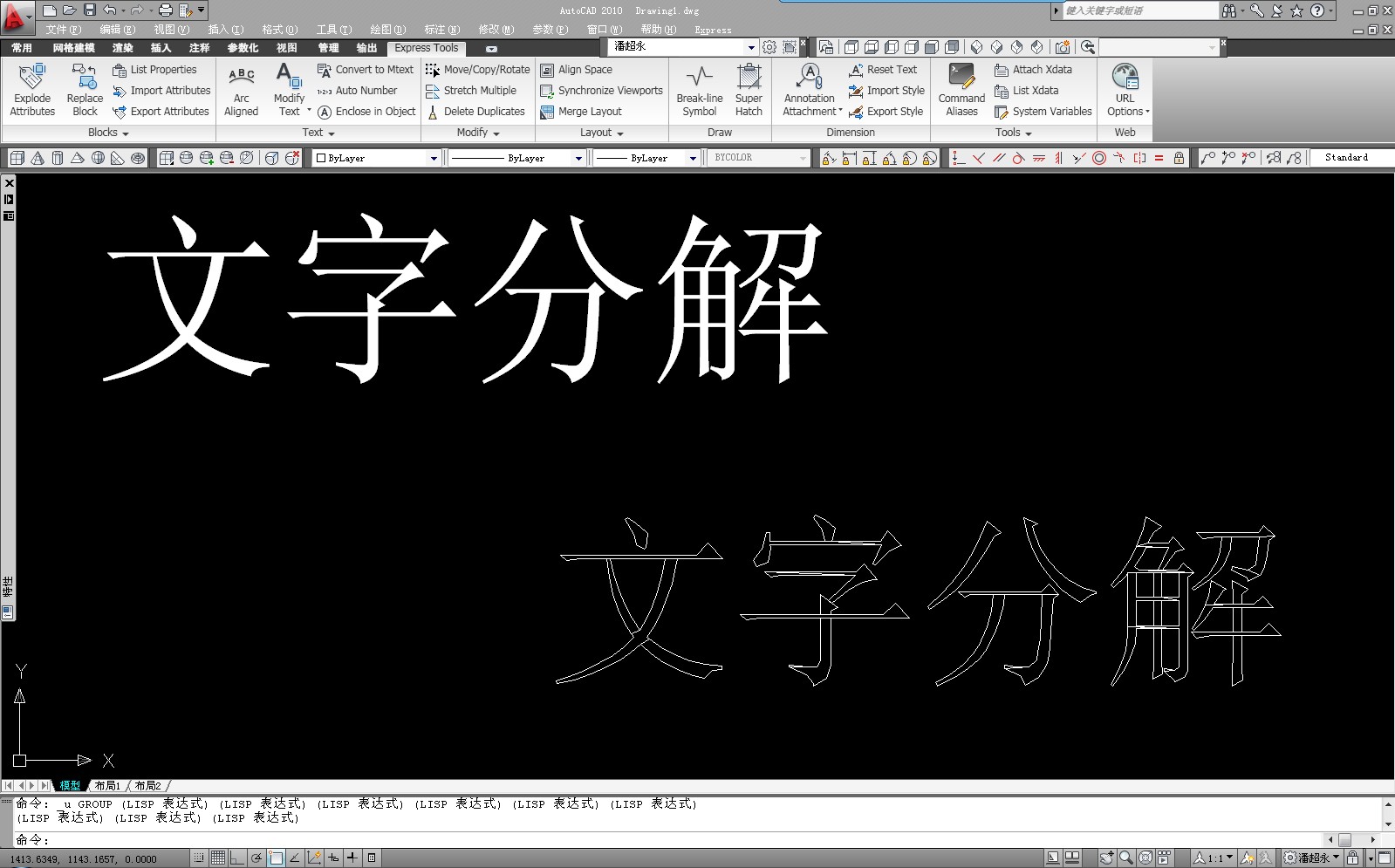

发表于 2009-4-22 02:13:20 | 显示全部楼层 |阅读模式 来自: 中国江苏无锡
如何把文字炸开变成多段线

发表于 2009-4-23 10:57:16 | 显示全部楼层 来自: 中国江苏徐州
txtexp  express工具这个命令可以炸开 你试试
发表于 2009-4-23 13:34:02 | 显示全部楼层 来自: 中国天津
2004版本的直接又一个可以把文字炸开成线条的工具,安装的时候选择全部安装,这个命令好像在工具栏里面是唯一的英文的,试试吧。

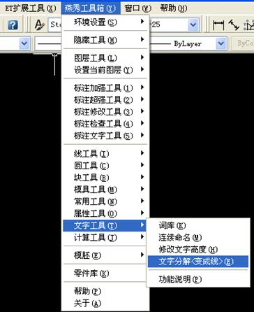

发表于 2009-4-23 14:36:44 | 显示全部楼层 来自: 中国江苏南通
安装燕秀工具箱,里面有文字分解功能。

发表于 2009-4-23 21:49:05 | 显示全部楼层 来自: 中国辽宁鞍山
不必用燕秀工具,CAD Express菜单中text->explode text命令即可

 楼主| 发表于 2009-4-24 21:51:58 | 显示全部楼层 来自: 中国江苏无锡
炸开文字 是因为 我们的机器只识别DXF文档 一般文字在里面看不到  必须是多段线的才可以
