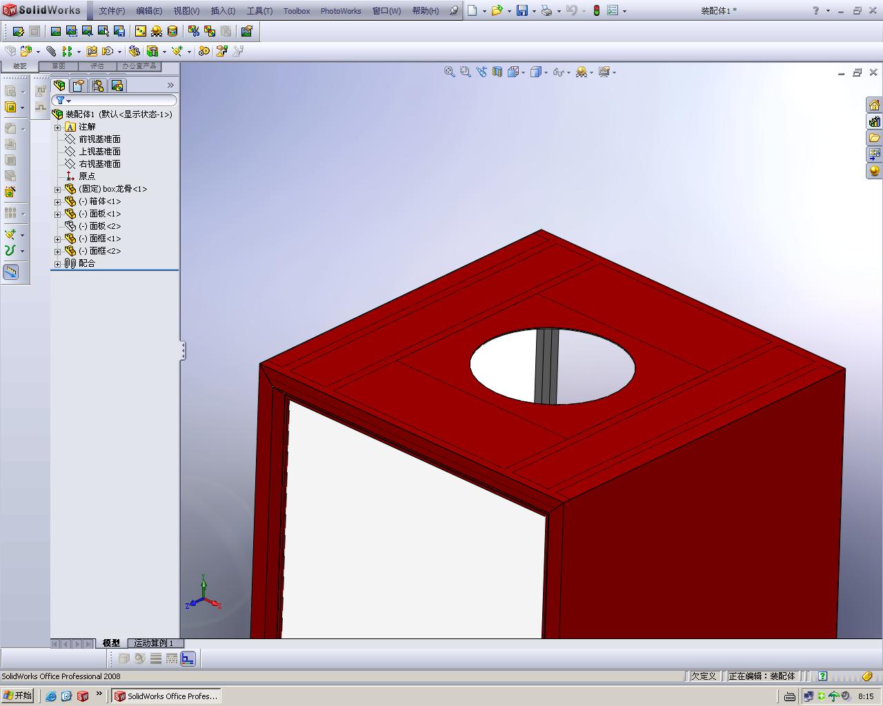

% X! M2 ^  {8 J6 G  H, N如图,顶部露出了一条条内部结构的边线,放大到一定程度线条会消失,我反复检查过,两零件没有干涉。
- q+ Y2 H/ E1 P  |我需要高质量的图片,请大家看看怎样解决。

可能是开了透视图 在视图显示里面点取关掉它

视图透视“开”“关”都一样。

这是软件本身的问题
这是软件本身的问题,结构处重合时都会有这样的现象发生。在放大缩小时会消失

11楼说的很对,重合处的显示是这样的只要放大就没了,你把视图模式显示为不带边线的上色模式或许会好吧

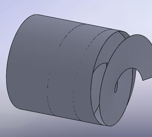

这个是正常现象,只所以显示出来是因为螺线面和圆柱面接触了,这只是显示的问题,解决办法就是选着不带边线上色模式.习惯就好了
