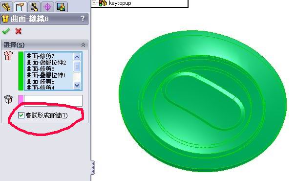

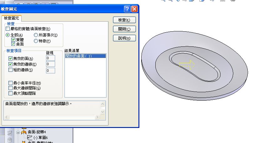

我非高人但可指點明路- P& B: B# m- g; P9 e% e* z0 k
一般有縫織曲面也點嘗試形成實體但仍不事實體如下
+ F3 ?& i( W# a, p) v- u% o- y3 m fun1.jpg $ U6 ]6 A" I" l" b; @2 _

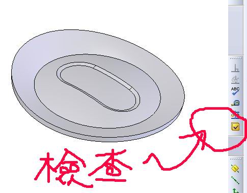

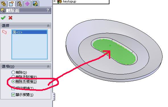

: r9 U% W6 Z% m) T$ H+ J* O2 v. ?4 m! z請依以下方法解決

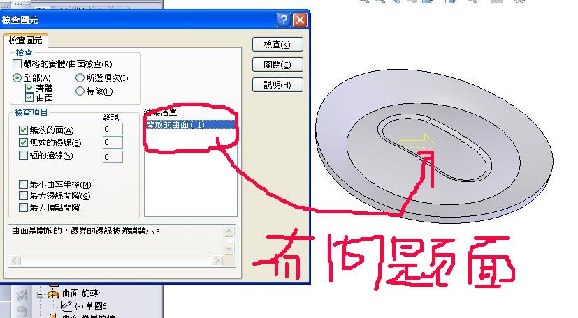

3 H5 t1 e  ^/ H8 G( d4 V fun2.jpg
3 p. W/ t5 w8 y  W! h" d0 Q
8 v$ e( f  V& ~5 t% x fun3.jpg % Z* \/ {1 h* g( @

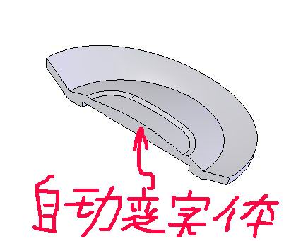

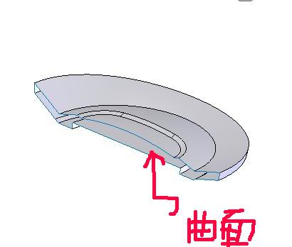

fun5.jpg " i  K& i7 g/ P! z  q# u, y
8 N8 e6 L1 H2 M' d2 G- m) H刪除面填補完自動變成實體
( i& K" z& m6 ~+ e  D- I fun6.jpg 1 u: a* {0 @3 U( Q+ Z9 O2 c  a) j

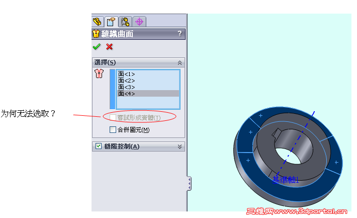

偶是一名新手,现在需将凸轮曲面缝合(SW2010),想请问我怎么无法勾选“尝试形成实体”。请各位大师指点,谢谢!
发表于 2011-10-29 21:21:40 | 显示全部楼层 来自: 中国河北保定
建议把文件传上来
发表于 2011-10-29 21:25:35 | 显示全部楼层 来自: 中国江苏苏州
转档IGES 然后用solidworks打开,就好了 只要是闭合的曲面基本上都可以的
