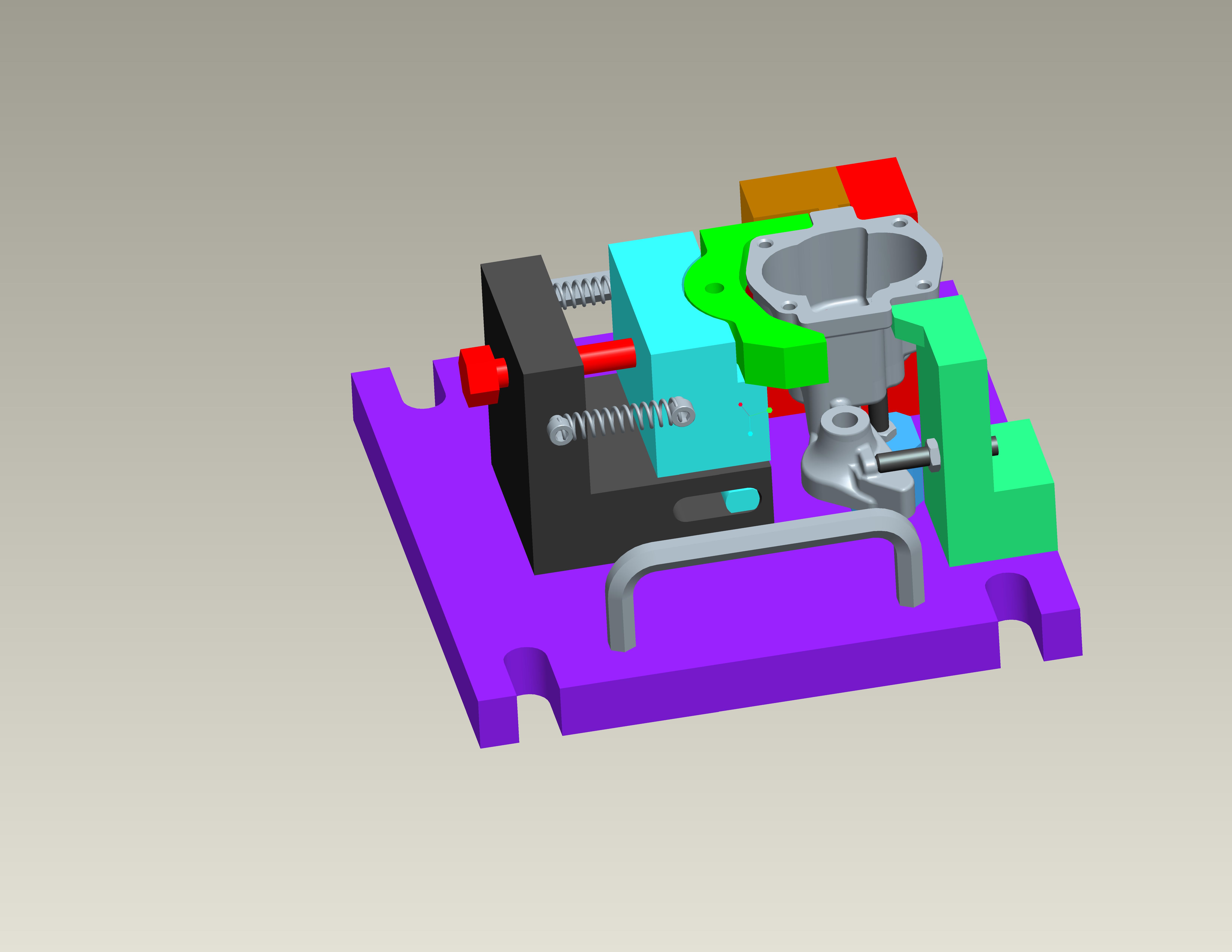

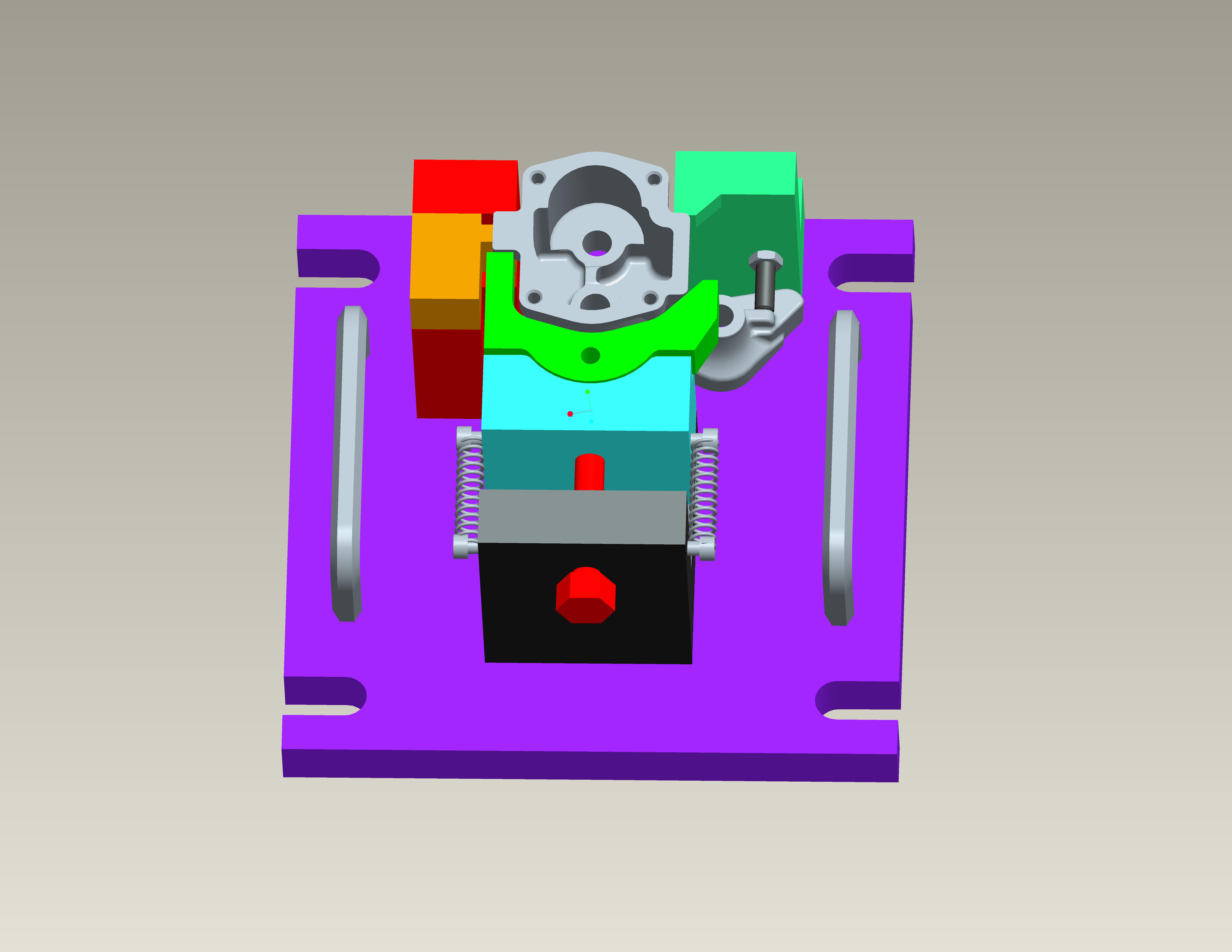

刚刚做了个工装的大体方案,但有些问题需要请教大家!
$ [' f* U6 Q7 Y# g# h) R0 U工件加工点:钻孔,镗孔 。铣面,大家从图片可以看的出来!0 e: G' |6 L, |9 ]2 l" p# H; u
工装设计意图:一个锁紧点实现3个方向加紧
' B+ n  o) e% K* Y/ t绿色加持块可左右摆动,蓝色部分可上下摆动,拧紧螺钉可实现
3个方向加紧。% o% M% `3 \% C
为了使工件易于装夹,蓝色块和绿色块可前后移动。& j/ e0 t; U0 o: q% L9 o1 s
问题点:蓝色块旋转压紧时会出现旋转轴后移现象,为了解决这个问题,把圆销削边,上下留间隙,以实现旋转到一定角度,削边卡死,防止后移。但总感觉存在问题:由于旋转销部分成了线接触,镗孔的时候可能产生震刀。所以想请教大家,是否有好的办法实现一个锁紧点实现3个方向加紧?定位点不可更换,其他部分可以全部推翻重来!

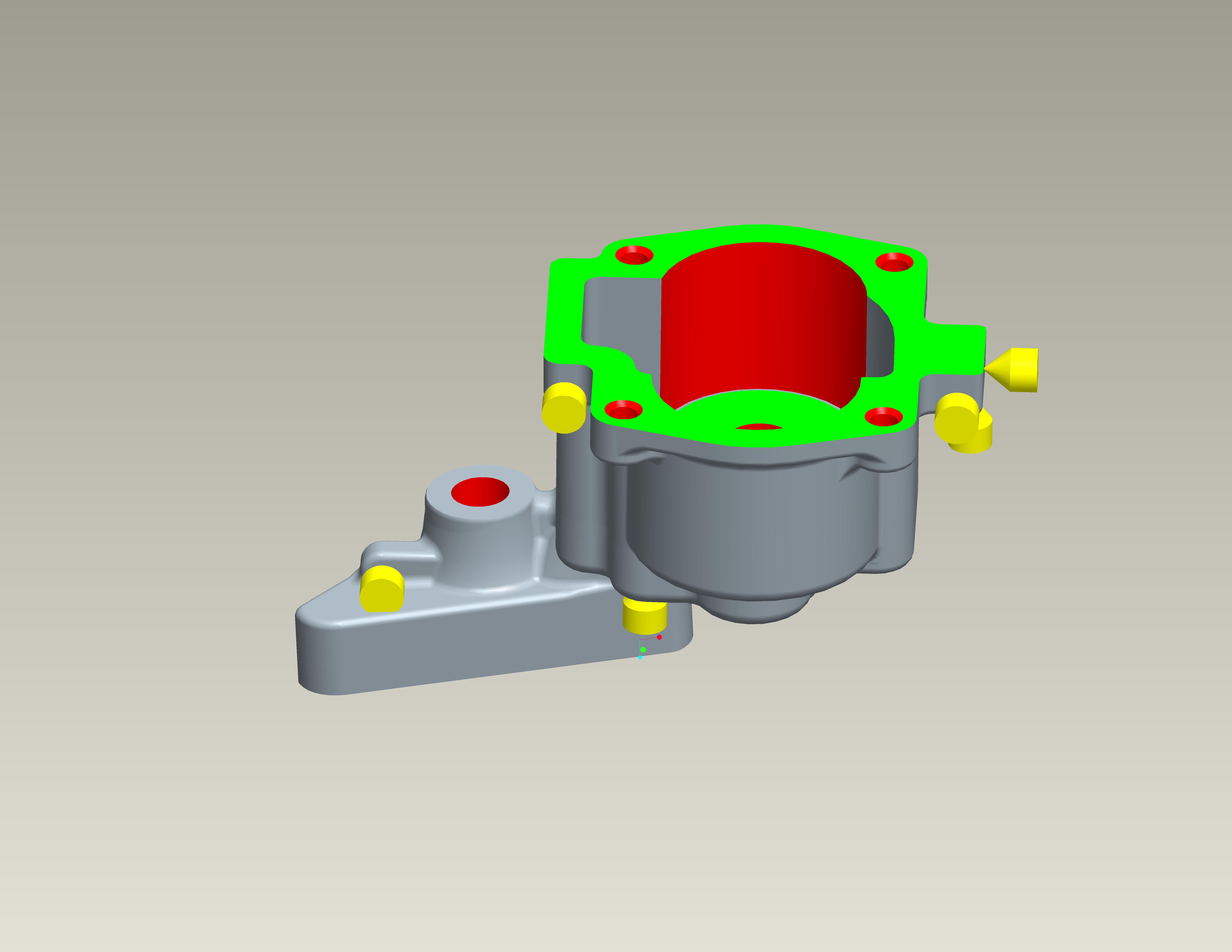

$ Z! f! E- ]  y; x6 m; K' {现在我把工件3d上传,并在上面做出了加工标示和6个定位点的位置,有兴趣的朋友可以帮忙做做!

可以看出楼主加工零件是铸造壳体件,我觉得这样装夹很可能使零件变形,如果有平面度和位置度要求的话,这种方法肯定不行。难道零件设计时就没考虑到加工时装夹吗?比如设计上工艺搭子。
 楼主| 发表于 2009-4-22 15:08:49 | 显示全部楼层 来自: 中国江苏苏州
原帖由 L201105 于 2009-4-22 14:24 发表 http://www.3dportal.cn/discuz/images/common/back.gif$ I) I( ~. I0 n' e
. t, e' ]7 O. K$ e9 q零件设计是否合理,我们暂且不去讨论,现在零件是成品,不可改变。我们只能考虑工装。
) j6 C3 l1 B  M7 g" j零件如你所说,应该是齿轮泵壳体,有平面度和位置度,而且要求很高。- H3 J6 S+ ~: [" R! G
那么工装该如何去做!

不知道孔和面的垂直度要求高吗?如果不高的话可以考虑面和孔分序加工,做两套夹具。

/ [# ?" U9 N) R2 ?9 |) d( _* t孔和面的垂直度要求高,必须一道工序完成才可以保证!

楼主的只放了模型 和定位符号 阿  & l0 `& c0 X2 d
要看楼主的夹具模型  但是就是图片上面来说  楼主的夹具在定位块和本体上有装配的问题  ' E0 f% q) k" ?/ C
还有就是如果怕在铣削的时候变形 可以再零件下面采取辅助定位销等等元件  还有就是在楼主的加紧方式好像是浮动加紧  当然可能发生偏转  有点过定位的嫌疑

方案可以,考虑1.产品放入是否方便;2.产品移动时重心,是否加紧后产品会上翘;你是用两个可调螺钉的,限制了放入的距离,操作员工只能往下放入后,产品往前推,然后才能加紧;3.产品有基准面,你的工夹具是否利用了;4.左右定位不全,后两个定位面(力承受面)定位过简单,前推面过复杂,你是否反了;应当是后面定位准,产品推入后慢慢地校正位置,变成左,右,后三个方向完全定位了;这样才能保证每次加紧时位置都是一致的;5.推的方向我认为下面形状追加力,可保证产品较平稳往前推;虽然你有螺钉定位,但是产品倾斜时,螺钉虽然是接触的,但是是条线了;个人认为两个螺钉是否换成两个面,一个是下压的(短的螺钉不要了,把产品下方的一个脚压住),一个是支撑的(长的螺钉换成接触面)# Q2 j! j- k8 D
每个单位要求不同,只供参考

思路:1可放入容腔内,容腔定位,然后把容腔往前推,靠圆弧面加紧就行/ C: T5 ?; d; c
8 d' B0 z( a/ V. g 思路: 2.容腔分成两个,弹簧力放开,只要螺钉拧紧就行

/ Z4 B8 ~! U1 S0 W4 L# t( ^7 s+ f1.工件为壳体件,内壁精度很高要求,加紧圆弧面应该会产生变形,达不到精度要求
# h' M0 y% J7 y2 O; [2.入行不久,还没用过容腔,不了解。不过如果不按图纸定位点定位,恐怕达不到图纸要求。因为工件验收是按图纸来检测的!

& P6 X4 U  ^8 D  y' }  b- [/ Q$ u; }其实这个设计方案是有问题的6 \# V5 A' ^' B$ V
工件设计的时候是在卧加上加工的,现在要在立加上加工,所以定位点就有点不合适了,给夹具设计也带来了很大的麻烦。这样的方案不知道能不能达到图纸的要求!
