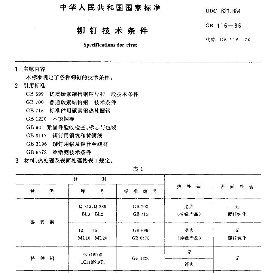

铆钉材料ML2和BL2是不是一回事?5 N) U6 H( N( X8 i, H; h. \% v
在gb715-89中找到BL2的定义。LM2材料在哪个标准中定义了?

ML2是冷墩钢铆钉,常用。不能用于防爆和煤矿行业。 BL2标准件用碳素钢热轧圆钢," F5 I8 x. L, g3 V1 F" j
4 M, Q3 g, M& q3 a+ ?  W$ G0 ]4 EML2 在 GB/T 116-1986 铆钉技术条件中
发表于 2009-4-22 12:41:54 | 显示全部楼层 来自: 中国浙江舟山
可能是有些反了吧,中116中有BL材料的

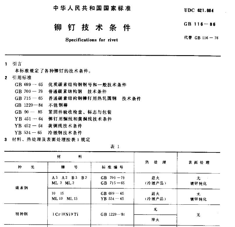

发表于 2009-4-23 11:07:06 | 显示全部楼层 来自: 中国上海
GB 116-86的另外一个版本,这个版本与我手中的纸质本是一样的,和楼上的不一样。
0 ~$ ?& O) e4 k
, g7 y- v- B0 T! q估计问题出在GB 715身上,在GB715-65中两个牌号为ML2、ML3,而在GB 715-89中牌号改为BL2、BL3。
! }, h8 Y( H+ @0 A3 x$ W+ ]$ q7 a- B, _0 @" O( {1 Y+ \- g4 ?
另外,GB 715-89《标准件用热轧圆钢》也已作废,被YB/T 4155-2006《标准件用碳素钢热轧圆钢及盘条》代替,该标准中的牌号为BL1、BL2、BL3。
, T) [$ n5 T' E& e, h9 _5 t! y; R9 r
GB 715-65《普通碳素钢铆螺用热轧圆钢 技术条件》中的一些要求:* K0 i& B6 L( S$ G; l% U' h
化学成分:
& m( z2 t2 `  f0 {  g: t/ R( uML2  C:0.09~0.15%,P≤0.045%,S≤0.050%,Cu≤0.25%4 k& g# X0 A$ _- H0 \
ML2  C:0.14~0.22%,P≤0.045%,S≤0.050%,Cu≤0.25%: ~# g8 U9 s- J" W+ r# N
部分机械性能:
( y4 d! ^- M7 ~& kML2:抗拉强度34~42公斤/毫米^2,伸长率δ10≥26%,δ5≥31%7 K' _* \& |% A3 l6 ]( H
ML3:抗拉强度38~47公斤/毫米^2,伸长率δ10≥22%,δ5≥26%! ~5 {, |" J2 j. P+ c
