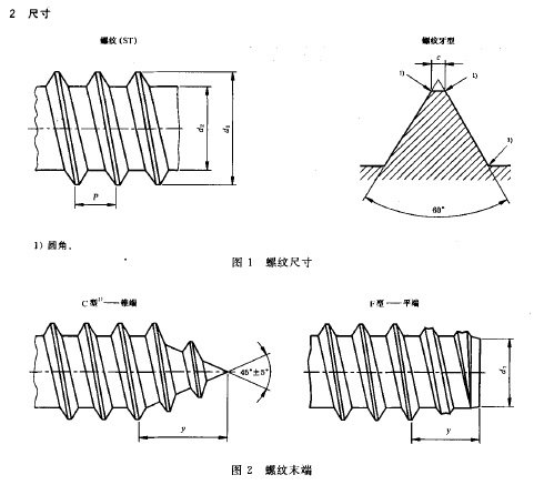

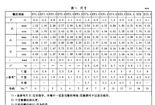

这是我们公司用的一款打在塑料件光孔里的螺钉,其螺距是1.35 ,可是我一直查不到其直径极限尺寸,好像查不到螺距为1.35的M3螺纹?各位能否帮忙找找相关资料?
. D+ a. e' E  C5 k* {       另外,可否帮忙找三角自攻螺丝的标准或资料?
  t2 b3 O( ~! F5 Z6 G+ Y9 p% k3 f       谢谢各位高手赐教!
发表于 2009-4-22 12:38:49 | 显示全部楼层 来自: 中国浙江温州
这种产品绝对不是普通螺钉,应该是自攻螺钉,螺纹标准参见GB/T5280-2002
zyxwq + 3 技术讨论
发表于 2009-4-22 15:11:09 | 显示全部楼层 来自: 中国浙江宁波
应该是纤维板螺钉螺纹(QB/SB 1005-91)!大径为3~2.75;小径为1.9~1.7;螺距1.35。
