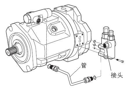

如图所示力士乐泵管和接头的标准谁知道

卡套接头,就是parker的EO系列

调速阀侧面的内螺纹好像是美标的。

量了,是UNF7/16的接头,不知道哪里有卖
