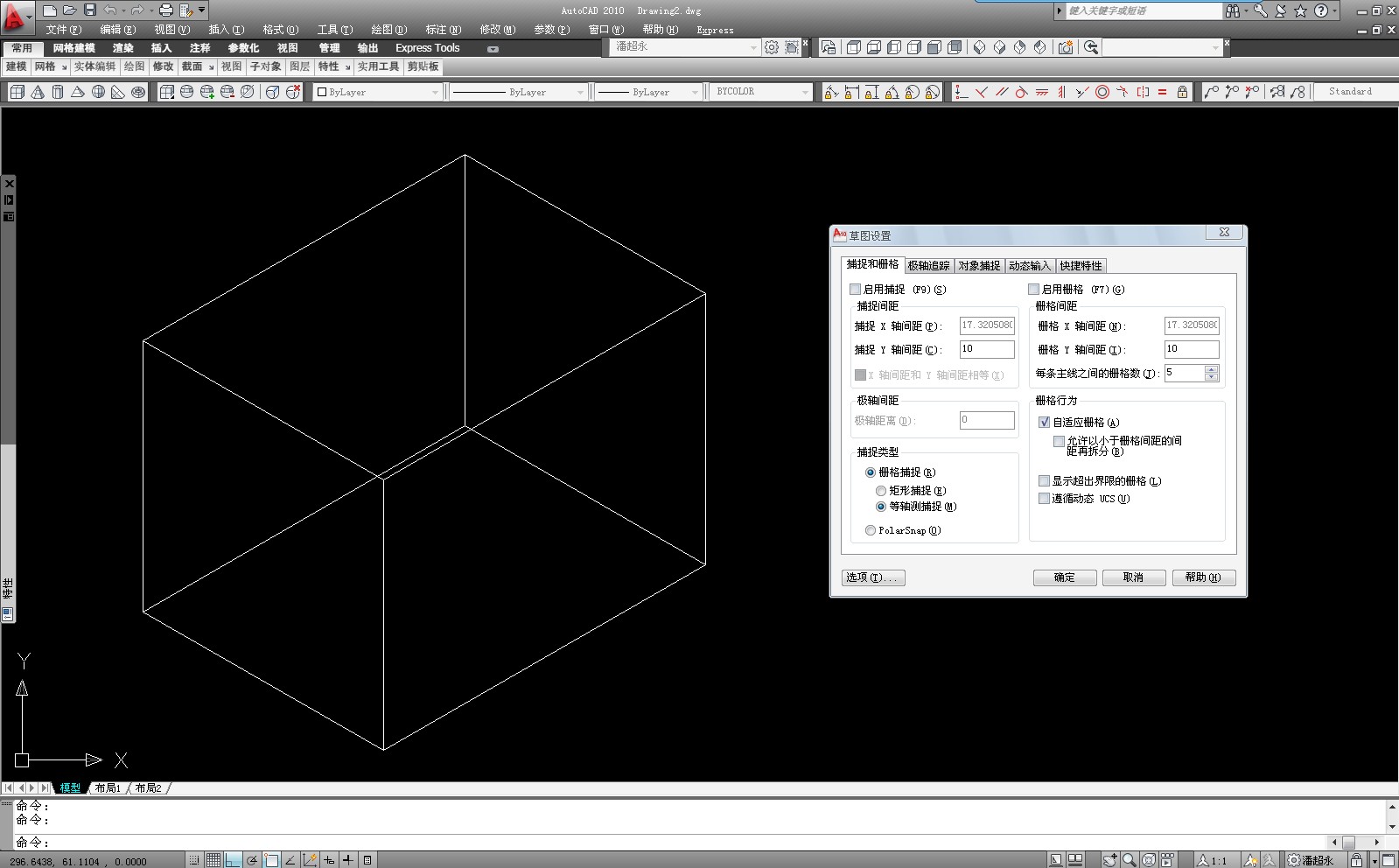

用等轴测捕捉嘛

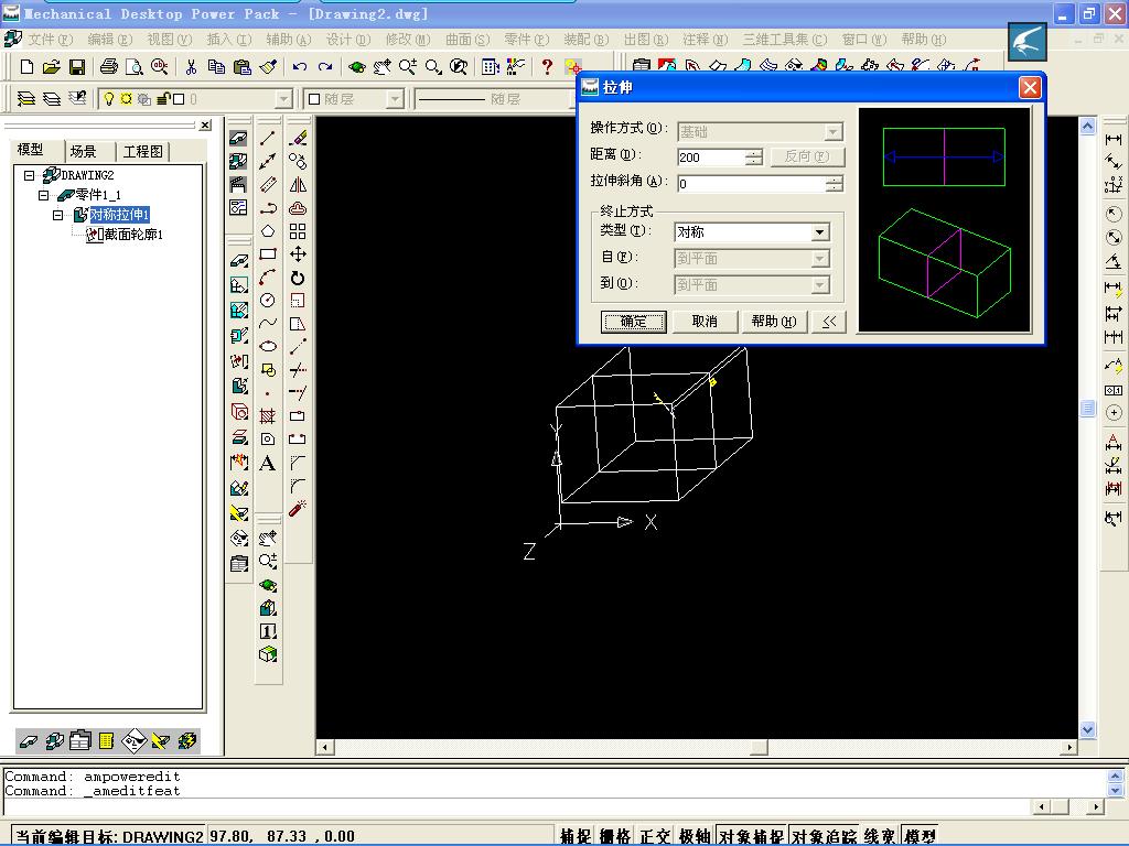

CAD也有3D的软件,就像我现在用的这个 Mechanical Desktop 6 Power Pack   一般的三维设计的都可有了,而且CAD 的快捷命令也通用
发表于 2009-4-23 11:41:42 | 显示全部楼层 来自: 中国福建福州
补上图片
