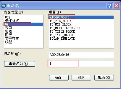

请教:如何更改文件中已定义图块名称?
发表于 2009-4-22 14:38:20 | 显示全部楼层 来自: 中国上海
点格式(菜单)→重命名,在左侧选块,然后在右侧选择你要重命名的图块,在下面的框中输入新名称就可以了。

块分外部块、内部块,楼主应该是讲的内部块————用REN命令,在图块栏,找到你要找的块,然后就可以重新命名了。菜单:“格式”--“重命名”
