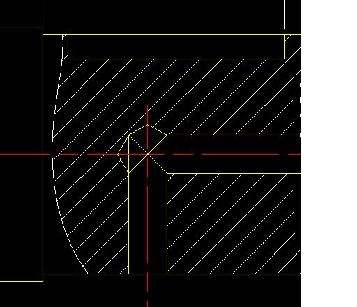

发表于 2009-4-22 15:01:43 | 显示全部楼层 来自: 中国广东汕头
对的,两孔直径相同的话是直线。

发表于 2009-4-22 16:00:24 | 显示全部楼层 来自: 中国北京
就是条直线啦!
% |% i# d# K; e) F+ Z机械制图里就有讲,看看书吧。
发表于 2009-4-22 16:56:01 | 显示全部楼层 来自: 中国上海

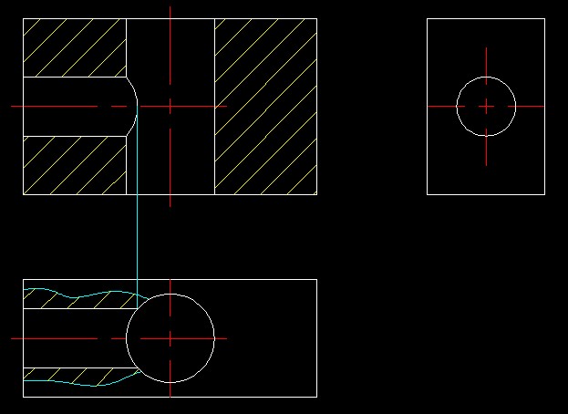

那玩意还有谁会去仔细画它,也没多少人会去认真的检查你的相贯线是不是画得很准确,有那么个意思就行了,我们一般也就找几个特征点,然后画段圆弧代替。要比较准确的把相贯线画出来,就要在相贯的两个圆柱上多找几个点,按投影法则找出三个视图中对应的点,然后用样条曲线把这些点连接起来,机械制图教材上有详细的介绍。

发表于 2009-4-22 22:21:05 | 显示全部楼层 来自: 中国河南郑州
楼主朋友的画法应该就是正确的了~~
发表于 2009-4-23 09:22:29 | 显示全部楼层 来自: 中国江苏南通
也不是很难的啊,国家标准机械制图中有有规定,另外还有简化画法,很方便的,制图的目的我想应该是能表达清楚对象就行了,特别是相贯线。具体孔与孔相交种类比较多,标准中有分类介绍。找相关工具书看看。

发表于 2009-4-23 11:27:36 | 显示全部楼层 来自: 中国浙江宁波
一般用近似画法,注意按制图标准来画。
发表于 2009-4-23 13:47:28 | 显示全部楼层 来自: 中国浙江宁波
回复 5# pss0902 的帖子
就是这样子。要准确可以画立体图,再转二维。
发表于 2009-4-23 16:52:43 | 显示全部楼层 来自: 中国黑龙江双鸭山
5了说的对,设计时遇到这种情况我也是这样处理的,没必要精确,除非需要相贯线的数据时,此时必须准确画出三维图,再生成相贯线,如切割坡口
发表于 2009-4-24 11:21:04 | 显示全部楼层 来自: 中国江苏无锡
差不多已经画对了,只要将两三角形的直线底边去掉,把两斜交叉线就是。
发表于 2009-4-24 16:23:53 | 显示全部楼层 来自: 中国湖北荆州
画得没错,把线宽比例调整一下就行了

发表于 2009-11-16 17:51:16 | 显示全部楼层 来自: 中国甘肃兰州
画CAD图的相贯线,只是一个示意图,并不是特别准确的。因为相关的东西很多的,例如刀头的大小,管子的大小
