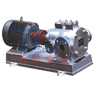

螺杆泵是一种单螺杆式输运泵,它的主要工作部件是偏心螺旋体的螺杆(称转子)和内表面呈双线螺旋面的螺杆衬套(称定子)。其工作原理是当电动机带动泵轴转动时,螺杆一方面绕本身的轴线旋转,另一方面它又沿衬套内表面滚动,于是形成泵的密封腔室。螺杆每转一周,密封腔内的液体向前推进一个螺距,随着螺杆的连续转动,液体螺旋形方式从一个密封腔压向另一个密封腔,最后挤出泵体。螺杆泵是一种新型的输送液体的机械,具有结构简单、工作安全可靠,使用维修方便、出液连续均匀、压力稳定等优点。& o, x* Z1 A7 V! M- e3 R" I' `, j4 g
; F$ g  B/ G* C" Q螺杆泵的工作原理是:螺杆泵工作时,液体被吸入后就进入螺纹与泵壳所围的密封空间,当主动螺杆旋转时,螺杆泵密封容积在螺牙的挤压下提高螺杆泵压力,并沿轴向移动。由于螺杆是等速旋转,所以液体出流流量也是均匀的。
" H; ~( ^/ z) a/ a$ W' s  螺杆泵特点为:螺杆泵损失小,经济性能好。压力高而均匀,流量均匀,转速高,能与原动机直联。
0 u3 E# c! P( }; x; U) \  螺杆泵可以输送润滑油,输送燃油,输送各种油类及高分子聚合物,用于输送黏稠液体。

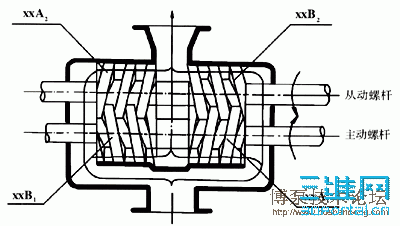

单螺杆泵属推进式容积泵,主要部件是转子和定子,转子是一个大导程大齿高和较小螺旋内经的螺杆(转子)定子是与之相配的双头螺线和螺套,这样在转子和定子间形成了储存介质的空间,当转子在定子内运转时,介质沿轴向由吸入端向排出运动。% \7 F/ G. I8 j/ a. Q4 E6 n$ `" A
双螺杆、三螺杆泵,其中一个主动转子,带动其余转子转动。转子与壳体构成型腔内可充满液体,当液体从转子的一端吸入后,就会像螺母一样被推向另一端排出。还有一种(下图)两根轴上各有左右旋螺杆一段,这样实际有四个螺杆,液体从中间进入四个螺杆,螺杆转动使液体被推向两端,由通道至出口排出。
