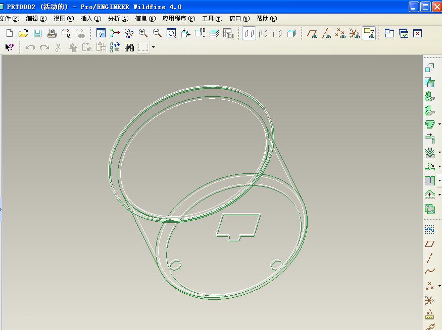

请教各位大侠这个拉伸件能否展平,
8 A" ]3 J8 F. f6 A% S) ~0 u看了以前的资料好像是要割缝才行?
发表于 2009-4-24 08:41:21 | 显示全部楼层 来自: 中国广东东莞
這樣的鈑金當然是要割縫才能展開的,但是生產工藝就不是了,這種形狀的鈑金件就沒有必要再展開了,生產的時候是拉伸模具完成的,材料通過擠壓拉伸成型,所以展開對它來說沒有太大意義.

为什要展平?没什么意义,楼主说明啊。
 楼主| 发表于 2009-4-24 20:37:12 | 显示全部楼层 来自: 中国陕西西安
我明白了。& u6 l( a. a4 U$ W  b* k1 b1 N- h, ^
谢谢!
