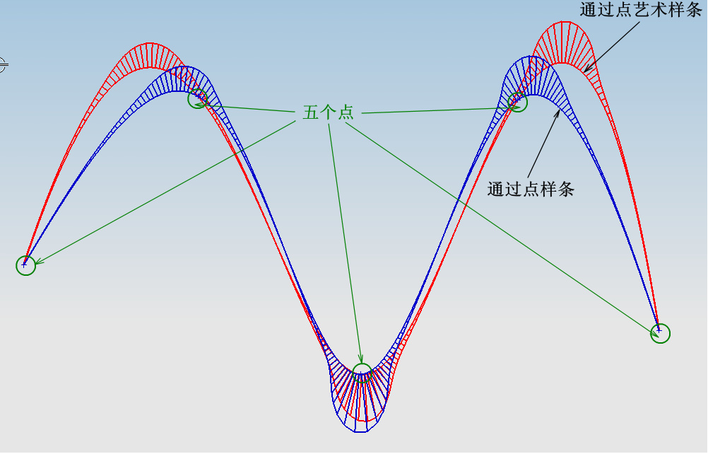

请问各位大侠。,UG里的NURBS样条曲线和艺术样条曲线在用法上有什么不同吗?请指教,不甚感激!

LS说的对。, a. Q0 F5 r+ C' u' g+ Q
1.艺术样条有参,可以在特征树中看到。
/ v. h8 @5 ?- b% f2.艺术样条实时更新,添加约束等编辑工作比较直观方便。
; C' j/ }$ G* k6 s6 u/ `4 ~0 w3.默认艺术样条5阶;样条3阶。
- z3 _" V& _& }+ z6 L0 [& q& V4.艺术样条更加光顺,多用于工业设计。见下图:
