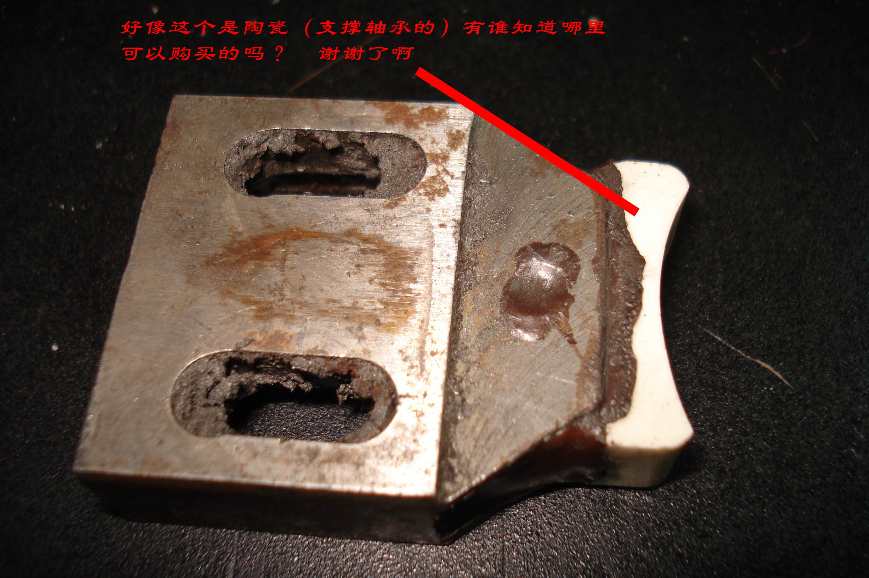

这个有谁接触过的吗?是支撑轴承用的啊!!~~

这个东西是轴承磨床的无心支承,白色的是耐磨陶瓷块,上海买的比较多,一般买的都是四方形的,上面的圆弧是你们自己用研磨粉研磨出来的。

那个外圆弧加工研磨粉研磨.., r1 B2 y' \" F
- A5 x' _6 o4 E5 ^( H* c$ T/ X( B7 t- `4 S$ U; F7 R. I+ ?0 O
一般的外圆磨床可以磨的吗??
发表于 2009-4-23 09:16:59 | 显示全部楼层 来自: 中国辽宁沈阳
就是外圆磨床的无心支承
发表于 2009-4-23 09:34:54 | 显示全部楼层 来自: 中国山西太原
带上样品到江苏省宜兴非金属化工机械厂有限公司(原江苏省宜兴非金属化化工机械厂),那里可以加工各种陶瓷零部件。

发表于 2009-4-23 23:57:36 | 显示全部楼层 来自: 中国江苏南京
我也长见识了, K. d' Z. M; m9 w+ ~& [
不过有个问题
3 `# M- h6 n8 ?* a那个陶瓷跟金属是怎么连接的呀
发表于 2009-4-27 20:39:34 | 显示全部楼层 来自: 中国江苏无锡
胶水粘的,具体那种胶水是秘密。
发表于 2009-4-27 22:25:49 | 显示全部楼层 来自: 中国河南焦作
没见过,头一次
发表于 2009-4-28 00:28:03 | 显示全部楼层 来自: 中国江苏连云港
两个中间是怎么连接的啊。靠胶水吗。
发表于 2009-4-28 05:59:33 | 显示全部楼层 来自: 中国吉林长春
胶水粘能有这么高 的强度,长见识了。可惜就是不知道是什么胶水,要不我也弄一个试一试。
发表于 2009-4-28 07:40:02 | 显示全部楼层 来自: 中国山东潍坊
真是开了眼了,现在的胶黏剂是越来越厉害了,什麽时候真能代替焊接就好了,效率高,又不会产生热变形。
发表于 2009-4-28 08:44:40 | 显示全部楼层 来自: 中国湖南长沙
不会是胶水吧,怎么有这么强的胶水?同意2楼的
