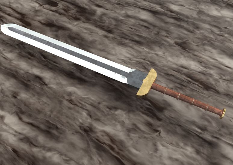

发表于 2009-4-22 16:29:02 | 显示全部楼层 |阅读模式 来自: 中国河南郑州
不足之处还望指教     不胜感激    尤其是剑锋画法    那位高人有什么方法还请不吝赐教

代貼一張圖給大家較直觀.% ]( K7 U  `; B& J2 _( e

剑把是不是感觉有点小,握起来使不上力气.前面不够尖,尖一点的话,感觉会好看一点

劍把不是細很多出土的古劍都是這樣,因為劍把那一環環的作用是拿來纏布條,滑繩,皮條,等的彈性物質,6 f! a& d) l- X; O+ v! }8 k# Y* @' x5 Z6 z" a
作用為防止滑手,可吸汗,和人格鬥肯定出很多汗不吸汗造成滑手就死定了,另外是可以抗手震,劍相碰時
4 @+ r4 D2 u0 s4 s& h產生的震波若無吸震材料劍易脫手,把越細可纏的防震材料越厚越抗震,其時網球拍,羽毛球拍也有纏皮的
) K, g8 l8 p' c& a& \6 E設計為了好掌握,這是機構設計常要思考的問題.古人的智慧今人可借鏡.

剑锋建议换一个做法,画出截面拉升,在剑锋的里一个顶端按圆头按钮设置

也感觉剑尖应该尖一点。

加些花纹在剑身上就好了.

原帖由 tcdyc 于 2009-4-23 20:55 发表 http://www.3dportal.cn/discuz/images/common/back.gif6 {- l* s; X! M& ^4 {* W8 \
画的一般,但有潜力可挖。这么宽的剑没血槽恐怕插进去就出不来了
