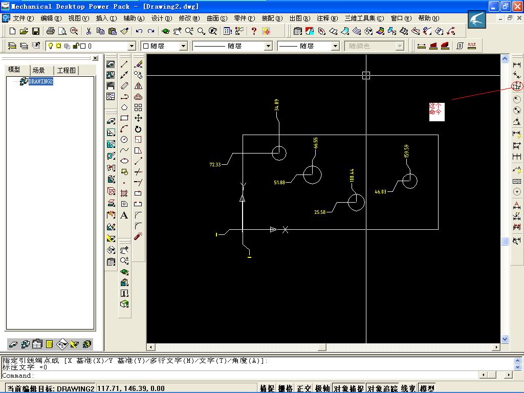

  o- i5 @' ?  z命今是dimordinate
2005llnn + 3 应助
发表于 2009-4-23 11:45:20 | 显示全部楼层 来自: 中国江苏无锡
楼主可以先在自己的基准点新建一个坐标系,然后用坐标标注将所有定位销孔,螺孔圆心坐标标注出来,再将所有的标注用分解命令分解为文字,最后用TURETABLE命令提取文字。+ q% J# }7 [% @! z

 楼主| 发表于 2009-4-23 16:28:51 | 显示全部楼层 来自: 中国江苏南京
2 F) p" P5 r/ N* v5 P这些我都会;
/ A( W7 h1 `7 ]1 w: M7 v再将所有的标注用分解命令分解为文字,最后用TURETABLE命令提取文字。
& O8 z( ?) t5 p! y分解命令在哪里,怎么用4 I3 `$ g3 s: Q, M9 f+ ~* S
