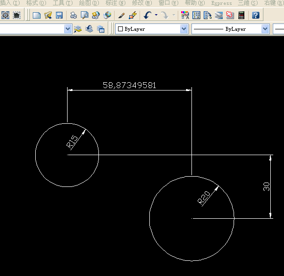

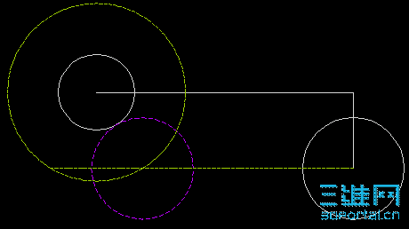

如下图,不用计算的方法,如何使R20向左平移至与R15相切?
发表于 2009-4-23 10:29:27 | 显示全部楼层 来自: 中国江苏无锡
打开圆心捕捉功能,通过两圆心作一条直线,打开捕捉交点功能,移动R20的圆弧让2个交点相交。

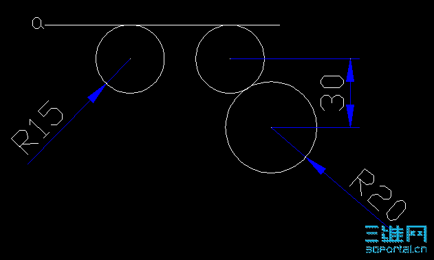

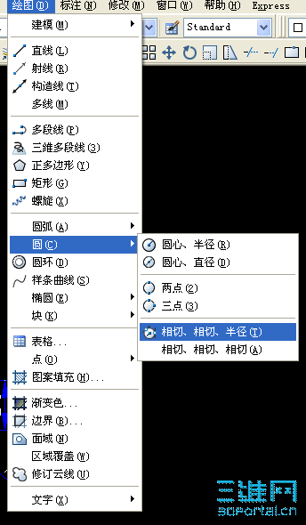

发表于 2009-4-23 10:36:04 | 显示全部楼层 来自: 中国浙江杭州
楼主的意思是两个水平位置已固定的圆如何相切的问题.) N2 s6 W8 \4 N# _' \8 r3 |
做一辅助线a,再用"绘图---圆---相切,相切,半径"命令,在切点捕捉上点击直线a与R20圆后输入半径15即可.

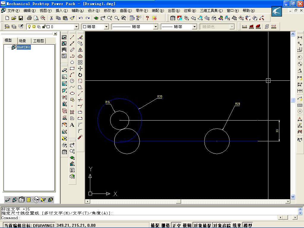

发表于 2009-4-23 11:09:47 | 显示全部楼层 来自: 中国福建福州
先作一条辅助直线,如图蓝色线,再以R15的圆心为中心作R35(R15+R20)的圆如蓝色的圆,蓝线跟蓝色圆交点就是你所要的点

楼上朋友的方法也很不错

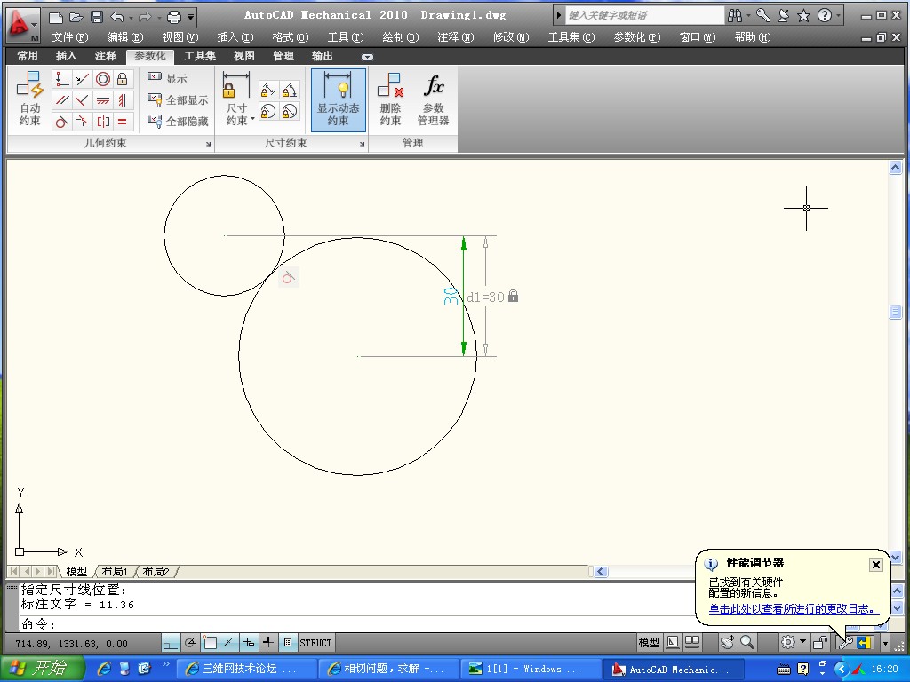

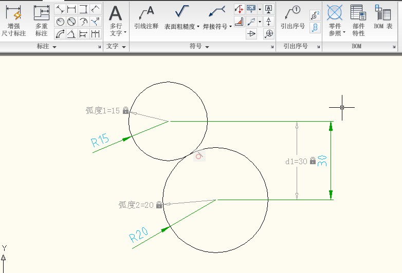

用AUTOCAD2010参数化较轻松

 楼主| 发表于 2009-4-23 17:34:52 | 显示全部楼层 来自: 中国天津
楼上的资本家,尺寸是如何锁定的?我用参数化相切后R20的位置变了

发表于 2009-4-23 20:16:48 | 显示全部楼层 来自: 中国浙江绍兴
原帖由 chenzhitong 于 2009-4-23 17:34 发表 http://www.3dportal.cn/discuz/images/common/back.gif
) K# }/ N+ O  M楼上的资本家,尺寸是如何锁定的?我用参数化相切后R20的位置变了
% ~* n" n) M1 B. V
* T4 X- h% ?4 m- B8 X0 @. r2 G8 _$ c: f7 Q! q) s8 a
# _2 |  W& F5 K. E0 {
相切、尺寸、R15、R20均要约束

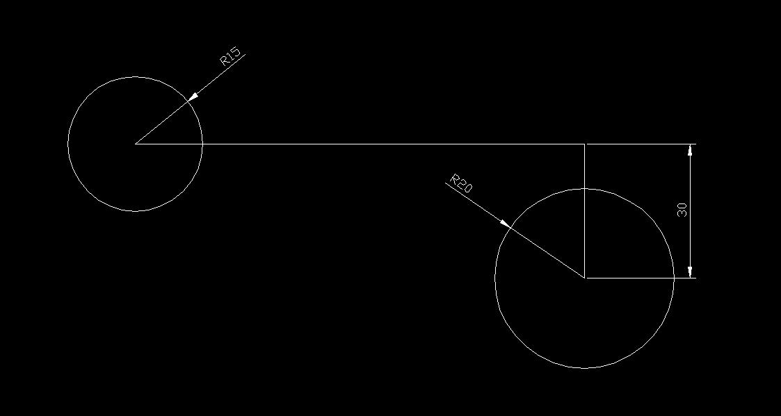

发表于 2009-4-24 11:06:39 | 显示全部楼层 来自: 中国浙江金华
不知道LZ说的“计算”是什么意思?
: R% U) n  _% o! H如果没有两园的水平距离或是任意数值,何来计算?
6 q& N. C3 _  r9 _8 q/ A但如果说是不用CAl计算,那就暴敛天物了。
! f% [! E( e+ [
# A( j% ~* l0 w其实,LS的做法都不错,但是,做这样的题可以不画一条辅助线,也不用约束,就可以做到。这样的文件体积是最小的。. S$ n( @* \  Y. j6 d$ _# m

发表于 2009-4-24 11:16:06 | 显示全部楼层 来自: 中国江苏无锡
我认为还是打开捕捉和正交,将R15移至R20的象限点上即可。

发表于 2009-4-24 13:44:11 | 显示全部楼层 来自: 中国浙江绍兴
原帖由 pcyong 于 2009-4-24 11:50 发表 http://www.3dportal.cn/discuz/images/common/back.gif8 L$ O4 E& ^  F( h) `
$ a6 D( u. k" L) d
晕,,怎样用这个功能呀,试了N次都不理想,位置都改变了(资本家能详情解说一下吗)
) ]' l% L5 p5 |* u* f$ h
) u! T: n2 C; T' U2 N! j$ R0 V  A. ^- B6 t  w5 \2 G0 e  O
你要的是否是下面的结果?
2005llnn + 3 技术讨论

 楼主| 发表于 2009-4-24 16:47:36 | 显示全部楼层 来自: 中国天津
原帖由 czy12 于 2009-4-24 11:06 发表 http://www.3dportal.cn/discuz/images/common/back.gif- q/ z, u) d0 w$ N4 [$ O4 @2 Q  s
不知道LZ说的“计算”是什么意思?
5 A$ G/ S9 Q1 r! A' f6 F/ l如果没有两园的水平距离或是任意数值,何来计算?' b$ M+ [/ r6 R9 g: e3 J; I$ N
但如果说是不用CAl计算,那就暴敛天物了。+ q5 L! R) a9 V9 m7 F7 q
5 V3 a7 j" ?0 Q% r# X8 p其实,LS的做法都不错,但是,做这样的题可以不画一条辅助线,也不用约束,就可以 ...
0 ?& f* b# E+ S% ]
( _2 }7 ]" D/ N4 s7 T9 @
我说的计算是勾股定理,好像公式不能粘贴,做个图片,这样能近似得到R20向左平移的距离,但是不准确.
