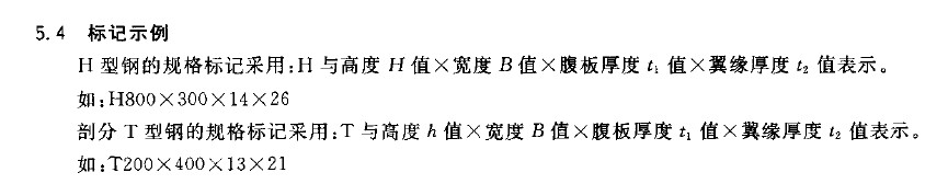

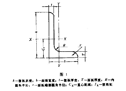

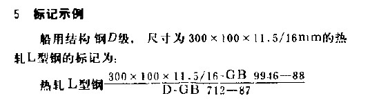

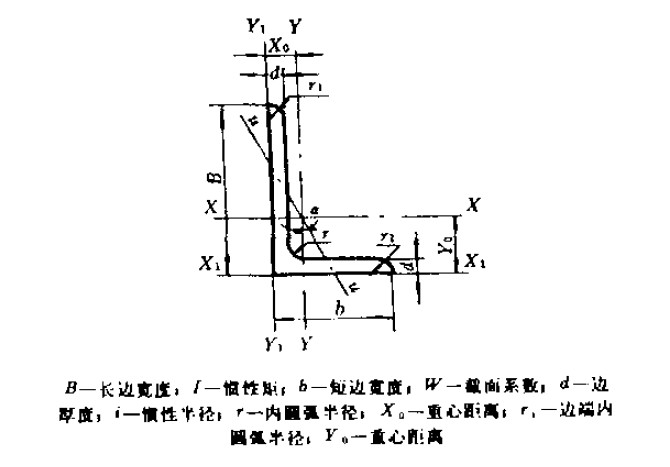

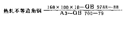

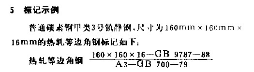

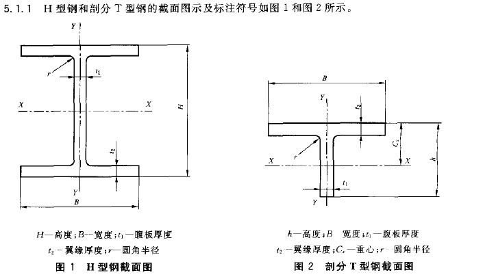

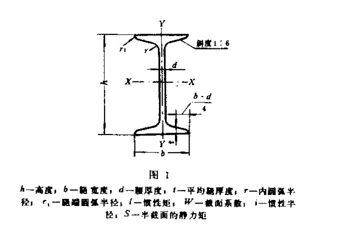

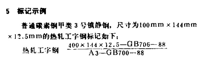

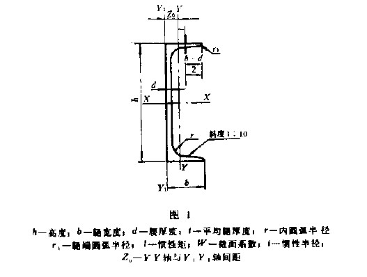

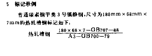

在图纸和材料单中,
0 t& c5 q, u: F- `# c角钢(等边、不等边)和槽钢,工字钢该怎么标注????? GB 9788 热轧不等边角钢.jpg 0 `3 e7 @7 B8 j) Z2 f$ m0 Y& \8 E

角钢用L,槽钢用[,工字钢用工来表示啊,例如L100X50X6表示边为100和50,厚度为6的不等边角钢.
