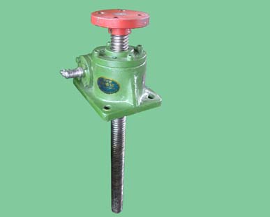

[讨论] 各位大侠!那位有蜗轮丝杆升降结构工作原理图?
发表于 2009-4-23 11:18:45 | 显示全部楼层 |阅读模式 来自: 中国广东东莞
小弟在此谢谢了!!!!!!!!

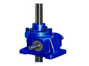

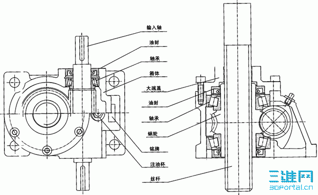

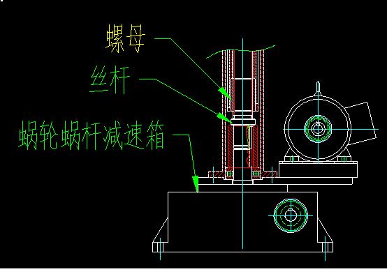

楼主要的是这个吗?
发表于 2009-8-3 15:50:40 | 显示全部楼层 来自: 中国山西太原
回复 7# xudonghua 的帖子
不是这样的,是蜗杆带动蜗轮转,蜗轮中心加工成内螺纹,内螺纹带动丝杆旋转可升降。$ H1 b  h" e8 b' ?1 |
