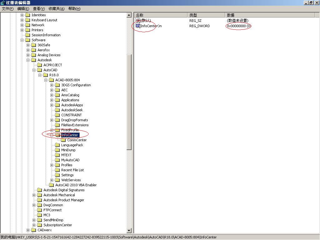

Windows Registry Editor Version 5.00* t2 I( @* E7 |( V1 a' Q
& N9 K) O; a$ w+ ?* e. g
[HKEY_USERS\S-1-5-21-1547161642-1284227242-839522115-1003\Software\Autodesk\AutoCAD\R18.0\ACAD-8005:804\InfoCenter]1 m( e/ m4 Z, h7 A$ ^+ ?& ?
"InfoCenterOn"=dword:00000000
# v; O$ p( u! m7 x2 |  ~% o- f" _2 Y* i
--------------------不确定是不是每天电脑上都是这个键值,如果保存成注册表不能解决问题的话,就在注册表中搜索infocenteron,然后键值改为0就可以了!我已经成功了* P+ H" t, r- [8 Q5 f2 N

7楼这个办法还真行。
发表于 2009-4-23 19:56:37 | 显示全部楼层 来自: 中国广东汕头
7楼的方法正解,试过完全可以的
 楼主| 发表于 2009-4-24 08:59:12 | 显示全部楼层 来自: 中国浙江台州
谢谢,解决了
