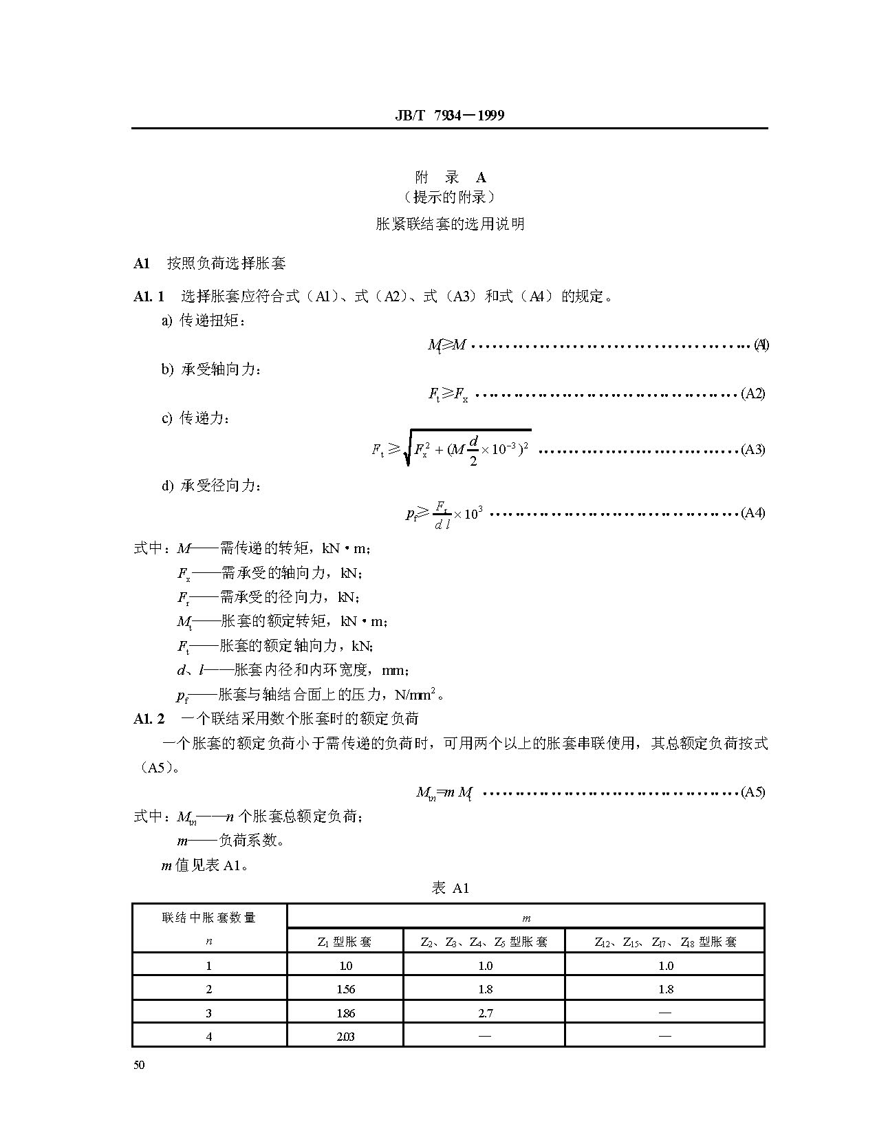

[已答复] JB/T7934-1999胀套的计算公式是不是有误????
发表于 2009-4-23 14:57:48 | 显示全部楼层 |阅读模式 来自: 中国江苏苏州
图片中的"传递力" 公式中的 M*d/2这个好像不对,不能算出力的单位!请各位看看是不是错了????

发表于 2009-4-23 20:02:40 | 显示全部楼层 来自: 中国江苏扬州
是错了,我已经发现很多了: Z) E1 C) B+ c! S6 _8 ?5 @
应该是 2*M/d

 楼主| 发表于 2009-4-24 08:56:49 | 显示全部楼层 来自: 中国江苏苏州
我们国家的资料没办法说了。我看了机械设计手册,和机械部标准,均是这样!!!真是无语!! :ang:
