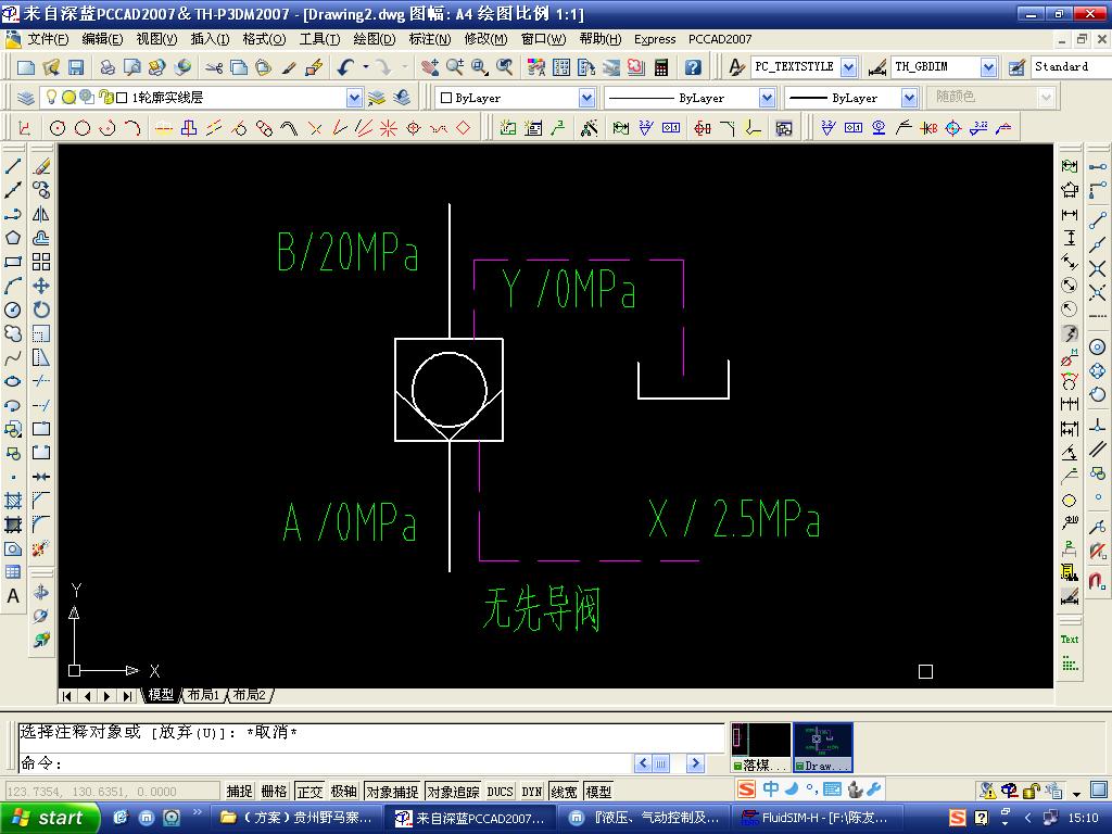

[求助] 求助液控单向阀图示压力下能打开吗?
发表于 2009-4-23 15:18:12 | 显示全部楼层 |阅读模式 来自: 中国北京
现在油液要从B口流向A口,在开启单向阀前,B口有20MPa的压力,控油口压力为2.5MPa,请问2.5MPa的控制压力能打开吗,控制压力高不高啊?液控单向阀为外泄式(是华德液压产品,公称通经20,我不知道能打开不,样本上也好像查不到), {3 N3 L1 Q$ y5 }1 P& ^* v

你用的是什么型号的?查一下阀的样本,看面积比是多少。

同意楼上说的,单向阀阀芯上下受力平衡就能打开
