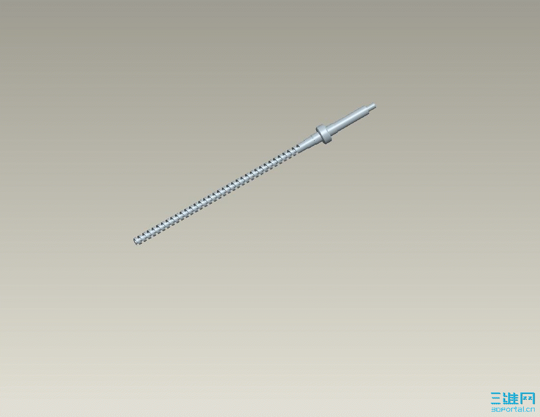

照书上的教程画出来的螺纹实在不行 忘前辈帮我画一下 要求为外径为8mm 内径为6mm 螺距5 升角为3°29′

截面不对,无论什么样的螺纹,其截面都不是这样的
发表于 2009-4-23 16:18:57 | 显示全部楼层 来自: 中国湖北宜昌
记忆中M8的标准螺距是1.25毫升,5毫米有点太离谱了

因为设计的时候活灵移动速度要求为25mm/s  所以螺距应该没错!
, n# V. Y3 r6 s' @6 u会处理的前辈能帮我处理下吗?3Q。。。

请将你的设计要求描述的更清楚更准确一点
发表于 2009-4-27 16:15:39 | 显示全部楼层 来自: 中国广东佛山
螺距5mm是楼主自己定义的吗

根据你的要求改了一下
螺纹的收尾应该是逐步收完的,螺纹的开始则是端头就有的,还有牙形这里定为是三角形成60度角

梯形牙,不过这个东西肯定无用.
