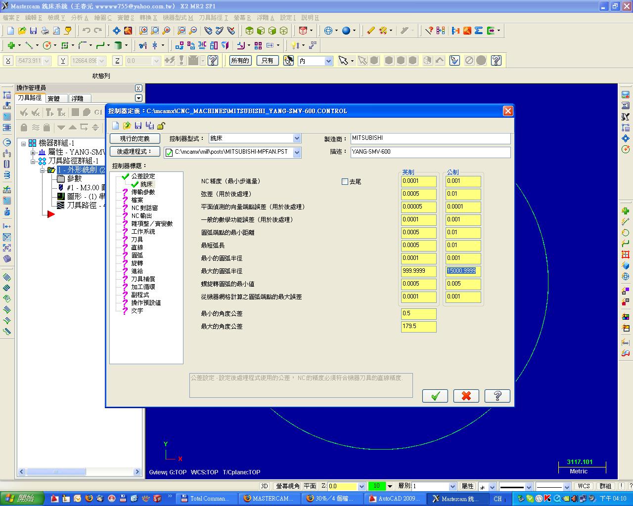

[求助] MASTERCAMX3车床编程走R23456.4圆弧程序出来怎么是G1直线
发表于 2009-4-23 15:59:05 | 显示全部楼层 |阅读模式 来自: 中国浙江台州
MASTERCAMX3车床编程走R23456.4圆弧程序出来怎么是一小段 一小段直线连起来,9.1没问题走G2     R23456.4
发表于 2009-4-23 19:19:50 | 显示全部楼层 来自: 中国台湾
你的圓弧尺寸應該已經超過系統值,所以以 G01 輸出
 楼主| 发表于 2009-4-23 19:57:54 | 显示全部楼层 来自: 中国浙江台州
那系统怎么设置
发表于 2009-4-28 12:50:35 | 显示全部楼层 来自: 中国上海
你的圓弧尺寸應該已經超過系統值,所以以 G01 輸出& Q/ H0 B# ~$ x+ d( s& D
将系統圓弧值改大些
发表于 2009-4-28 14:32:41 | 显示全部楼层 来自: 中国台湾
可以到/ ]; l; b9 i$ @! N, |+ }) |3 a
設定->控制器定義->公差設定->最大圓弧設定

发表于 2009-4-28 16:18:11 | 显示全部楼层 来自: 中国台湾
回复 6# qwerty12345 的帖子
# p6 @3 ]( f' A$ G3 N2 v3 ~: k: V4 D7 H如圖,記得重新啟動mastercam
