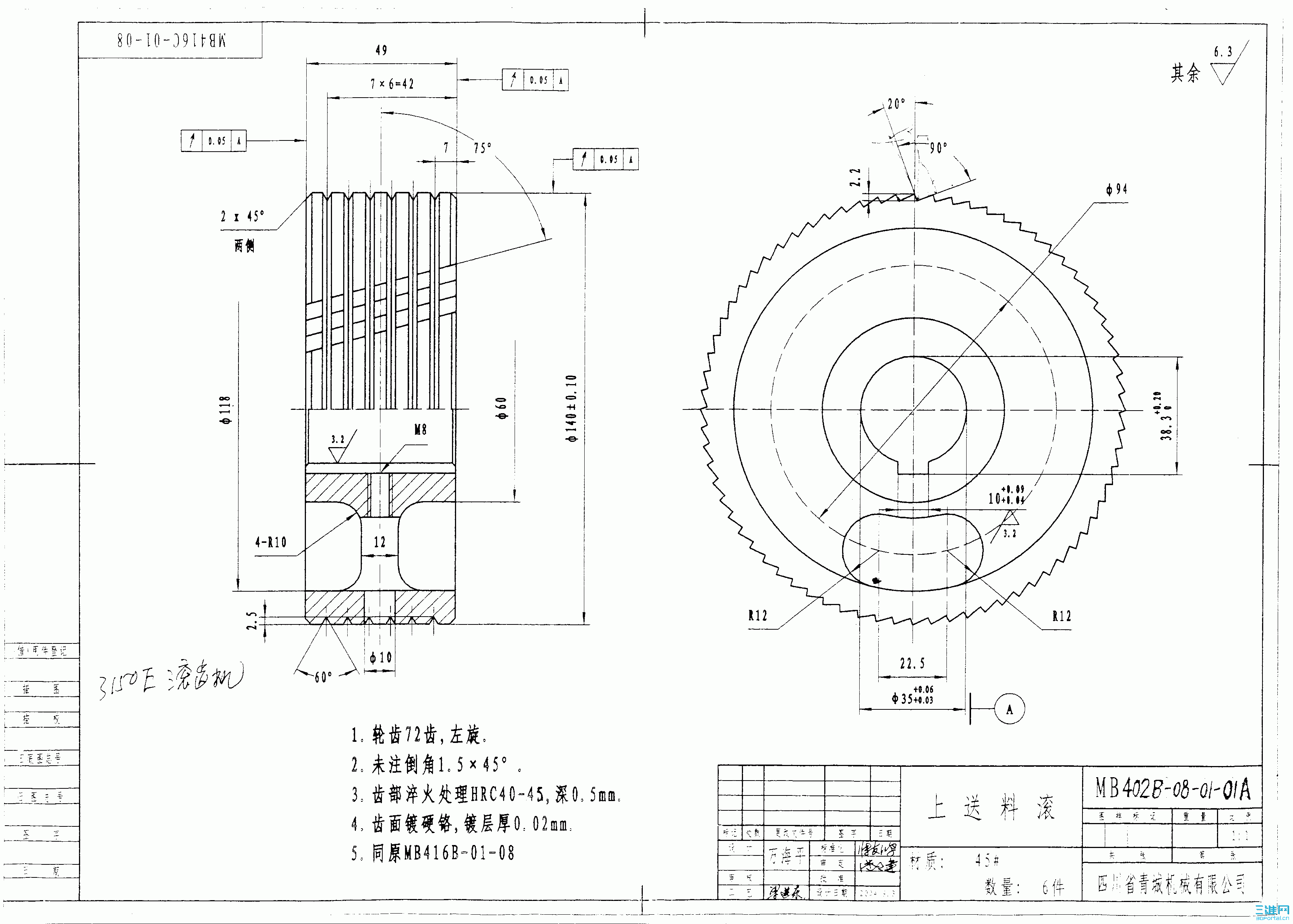

http://file:///e:/1.gif图为一上料轮,轮面上有一系列齿槽!如何加工这些齿槽/?
发表于 2009-4-23 17:50:05 | 显示全部楼层 来自: 中国山东济南
定做专用滚刀,用滚齿机加工。
发表于 2009-4-23 18:30:27 | 显示全部楼层 来自: 中国上海
数量多吗?不多的话,只有用万能铣加分度头,磨个成型刀具,慢慢的加工。2 a' \" M7 B* I$ ~2 C

发表于 2009-4-23 19:52:06 | 显示全部楼层 来自: 中国安徽蚌埠
用插齿机加工也行呀

发表于 2009-9-4 16:20:01 | 显示全部楼层 来自: 中国黑龙江佳木斯
从图上看用车床就可加工。

原帖由 ZQ0329 于 2009-4-23 18:30 发表 http://www.3dportal.cn/discuz/images/common/back.gif
5 C$ N/ a; Z0 V1 M8 c% t数量多吗?不多的话,只有用万能铣加分度头,磨个成型刀具,慢慢的加工。
- x- n6 @5 g2 h( N8 z+ `" l
看清楚了,人家那齿部是斜齿,好不!~
发表于 2009-9-8 13:52:52 | 显示全部楼层 来自: 中国江苏泰州
线切割!完成
发表于 2009-9-8 16:34:22 | 显示全部楼层 来自: 中国上海
楼主太幽默了,感情想考考大家是吧?
% X; i# y0 P* _) {9 _+ k你图纸上都清楚写着“滚齿机”三个字,还问啥?
发表于 2009-11-26 10:19:44 | 显示全部楼层 来自: 中国山东莱芜
回复 1# yk84117 的帖子
量小的话用线切割吧,数量多的话做工装用滚齿机吧
发表于 2009-11-26 11:58:43 | 显示全部楼层 来自: 中国山东青岛
用滚齿机加工呀,不是有吗?

发表于 2010-1-5 10:24:26 | 显示全部楼层 来自: 中国山西太原
从图上看齿槽分两个方向,一是圆周向的环形槽,这些槽在车床上加工。  b1 U# H1 X$ p4 v
圆柱面上75°的斜槽,在滚齿机上滚齿方便省事。工件直径不大(φ140mm),在万能铣床上铣齿也是可以的。
