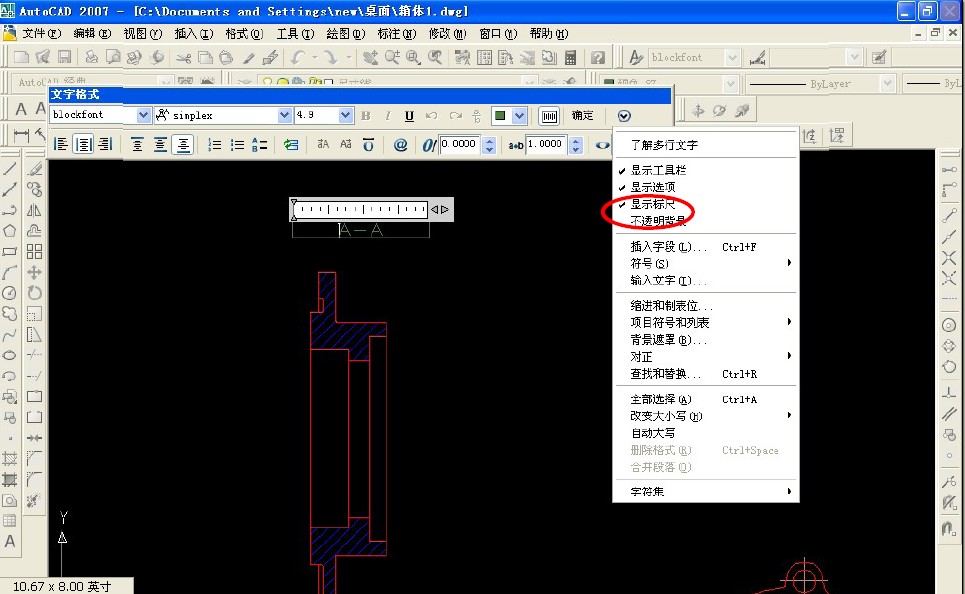

如题:autoCAD2007编辑文本怎么显示标尺?5 C6 v2 U" j4 Q* b0 u3 Z8 j

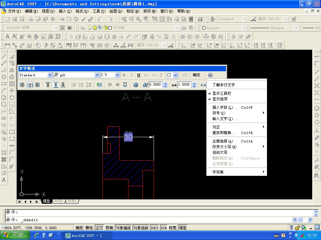

附图005是UG转2D的,编辑"A-A"时有“显示标尺和不透明背景”,而附图006编辑尺寸“30”时就没有“显示标尺和不透明背景”,求助在哪设置可出现“显示标尺和不透明背景”。谢谢!5 B% @7 G) x2 z( m

那是两个不同的对象,附图005是对多行文字进行编辑,而多行文字的特性里有“宽度”和“背景遮罩”,所以有“显示标尺和不透明背景”。
, E% }% N1 G* a8 n- w0 C9 l2 U附图006是对尺寸进行编辑,尺寸文字的特性里只有“高度”而没有“宽度”,所以就没有“显示标尺“,而文字背景是在”标注样式管理器“里设置,所以也就没有”不透明背景”。
