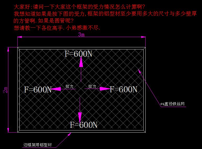

[已答复] 请问一下各位高手这个框架的受力计算?

% O. }" x: d% Q7 Q# s% X! T% T4 O那铁丝网是通过扁铁条+螺丝固定的
  @/ L$ b  d3 Y6 d* R' `铝材型号用6063-T5或6063-T6的都行
, E2 K' X4 U2 ?( o+ _4 w4 K: f# \
网孔45*45mm3 o# R5 v+ u' N0 l. s4 D( F$ G
300mm一个收尾螺丝,在方管上面攻丝.
+ W/ u5 ~0 w" s7 B7 x) }
. N/ _+ M9 F5 [. C
[ 本帖最后由 userkypdy 于 2009-4-26 18:55 编辑 ]
发表于 2009-4-23 16:51:23 | 显示全部楼层 来自: 中国上海
铁丝网是直接点焊上去的还是通过角铁或钢筋间接固定到方框上的?% A/ q  Y. l- f) F! s
铝的牌号有没有?
发表于 2009-4-23 18:25:46 | 显示全部楼层 来自: 中国上海
网眼尺寸多大,间距多远一个螺丝,多大螺纹,是在方管上攻丝还是穿过整个管子,有时间算算。/ o) }2 y4 J8 C2 t0 E6 q
, F# z, \( s- `( U4 S* f* P& @8 p[ 本帖最后由 tigerdak 于 2009-4-23 20:20 编辑 ]
userkypdy + 3 那铁丝网是通过扁铁条+螺丝固定的 铝材型
 楼主| 发表于 2009-4-24 10:20:14 | 显示全部楼层 来自: 中国湖南
网孔45*45mm' g( ]6 ^+ R7 y8 o

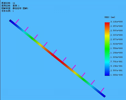

发表于 2009-4-24 13:13:55 | 显示全部楼层 来自: 中国上海
可以选42×5、45×5、50×5,变形量从7mm~3mm不等。
  w' H: v  _' M9 G5 z5 g9 K也可以选50×3、50×4.5、50×5,变形量从5mm~3mm。. U, s) b' |5 P2 J% y& V
材料选6063-T6,壁厚根据使用情况选,如果网经常受冲击,选厚些,不然薄点也可以。对铝材,尽量选厚一点。' x1 [4 Q; t* I. K- w+ T% A5 H
以上假设铁丝网整体拉力600N(短边600N,长边应是900N),如果是每根钢丝600N,用钢材合适。# U% t$ D- `% x
userkypdy + 5 积极交流.
 楼主| 发表于 2009-4-24 16:58:12 | 显示全部楼层 来自: 印度
这个网是用于网球场围网用的,只是用来挡球不外出就行,不会经常受冲击
' `* N; _( w2 k5 [
9 A# t+ h* i5 p如果选40*40*3的话变形量会有多大,就是拉网的时候这条3M长的会不会有点弯曲变形啊
发表于 2009-4-24 18:21:06 | 显示全部楼层 来自: 中国上海
10mm。" x* C9 N0 I0 i. }! u$ l1 W
以上变形量指的都是中点变形后的位置到未变形位置的距离。0 A5 T. w; s7 H5 L$ \+ i& x
  ]# J5 M2 j1 ~/ W$ j
[ 本帖最后由 tigerdak 于 2009-4-24 19:17 编辑 ]
userkypdy + 3 积极交流.
 楼主| 发表于 2009-4-25 21:02:18 | 显示全部楼层 来自: 中国湖南常德
变形有10mm啊,那不是看上去有点弓形状吗
