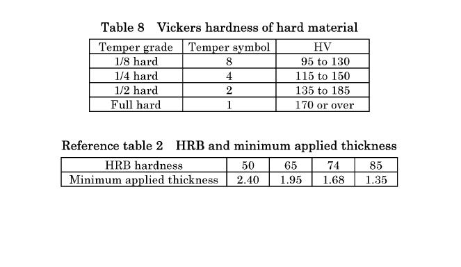

发表于 2009-4-23 21:04:04 | 显示全部楼层 来自: 中国上海
硬度和调质后的状态有关,详细楼主见附件图片。

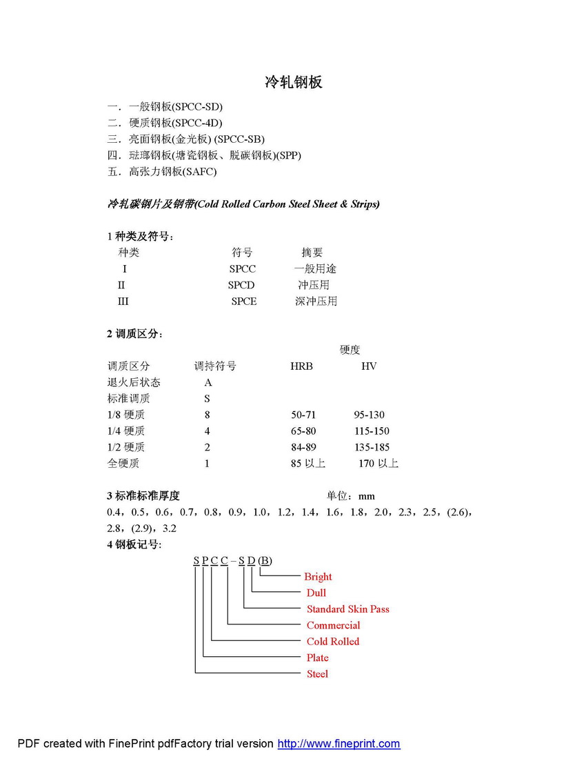

发表于 2009-4-24 08:40:19 | 显示全部楼层 来自: 中国广东深圳
SPCC不同状态对应的硬度
8 w* ~( I+ M9 ]2 f) ^
发表于 2009-4-24 08:42:52 | 显示全部楼层 来自: 中国广东深圳
不好意思,刚才图没贴出来。
发表于 2009-7-1 14:02:16 | 显示全部楼层 来自: 中国江西南昌
日本标准JISG3141和宝钢标准Q/BQB402里有你要的。

发表于 2009-9-18 20:14:07 | 显示全部楼层 来自: 中国上海
查宝钢的标准上面都有的
发表于 2009-9-24 08:28:59 | 显示全部楼层 来自: 中国江苏苏州
宝钢的标准BQB402你就有要的
