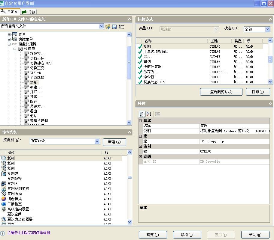

求助 因工作需要以前使用CAD   很久没用了, 现在又要使用了,重装后,忘记怎样改按键设置.
$ y) K3 l: D6 W, v( V4 ^, \  O% g  x* M
如 :我要画直线,把直线的宏命令写入一个设置里,将设置改成 F4  键,以后想用直线就按F4就行了 ,等; @. G9 R! Y# b- ?( k1 |" C# a9 G0 r( ]
  这个过程在那里进行?7 f0 J1 y" B  ^$ P1 |
& J2 I7 M8 u& a  R0 ~# p, v6 a
我用的版本是 AUTOCAD2007的,PCCAD6 q1 [4 F- p6 v9 c9 a, ~

楼主点工具(菜单)→自定义→输入自定义设置,在弹出的对话框里进行设置、编辑、添加。8 u; B1 I0 b0 {- K  l- @2 a% K

感谢 找的就是他
