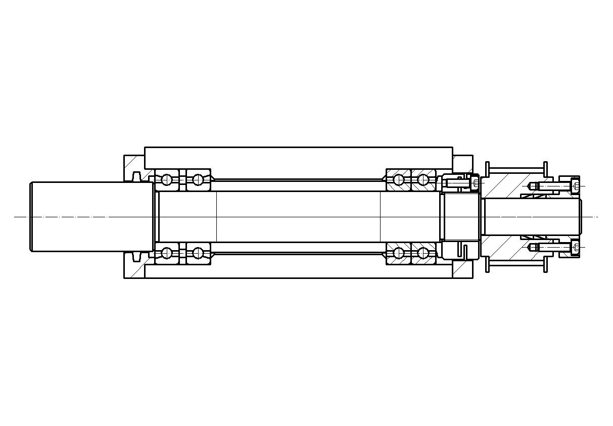

最高转速在4500转,常用转速在3000转,单向轴向力在0.3秒内会由0增大到2000N左右,这样的轴在选用轴承时怎么选呢?: E6 H' q- p3 i  I4 `
请师傅们指导。+ M; l9 k4 A, a6 @1 R
轴径50以上,两支点从左轴承的左边到右轴承的右边距离为180mm7 ^( F* Y4 B& z! k, K
我用选轴承的一个程序选了两个7211B角接触球轴承,一边一个同向布置,/ M$ ^0 u. ~+ I% e; e  f: a
输入轴向力1000,径向力500,系数1.5,算出来寿命在17000多小时,达不到我期望
% P$ c  N$ }! D的30000小时2 M3 H; X/ V0 e' l$ K2 S
根据二楼的前辈的意见,如果深沟球轴承都能承受这么大的力的话,我用的这个程序是不是有点问题啊?
6 K1 D7 z( U1 p6 a5 {% E传上来供大家参考

发表于 2009-4-24 15:54:39 | 显示全部楼层 来自: 中国上海
前用二只角接触球轴承,后再用二只球轴承,见图参考一下。

我觉得你的设计有问题。1.轴向定位,如果有力从左边拔出会造成松动。2.安装问题,两端轴承采用相同直径,安装时会造成右端轴承的轴段划伤。而且你的结构安装困难。3.高速运转的轴承要有游动端以避免发热造成轴承卡死。
发表于 2009-5-20 12:58:58 | 显示全部楼层 来自: 中国北京
角接触球轴承一边一个;两轴承从内环向外环的作用力法向呈反方向布置,这样支撑距离大。角接触球轴承应该选大接触角的,如30度;或选圆锥棍子轴承.如果受力平稳,没有冲击载荷,这样高转速,我建议选用陶瓷轴承或混合陶瓷轴承(内外环是轴承钢;球体是陶瓷)寿命是普通轴承的3倍以上。
