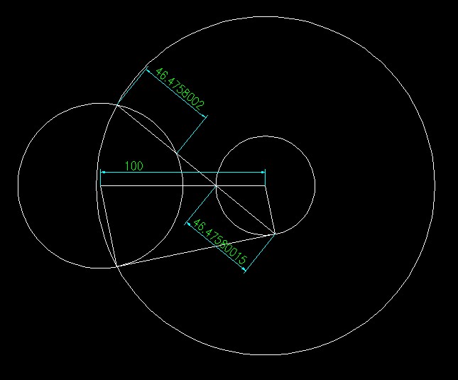

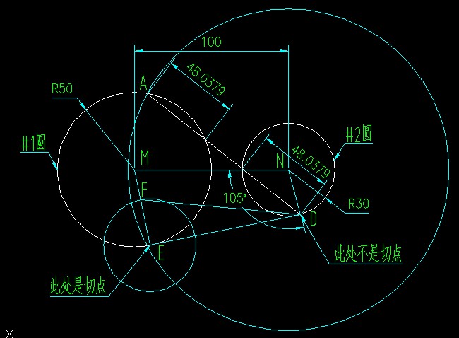

1. a 之長度為何?
8 l9 n8 g% g! h9 V# L5 [   (A) 48.0379    (B) 48.0739    (C) 48.0937

发表于 2009-4-23 23:32:05 | 显示全部楼层 来自: 中国台湾

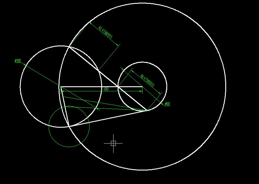

跟樓主的答案不一樣,但a直又相同,搞不懂?
  `; r5 y/ k2 whttp://img237.imageshack.us/img237/7949/105o.gif
2005llnn + 5 很好

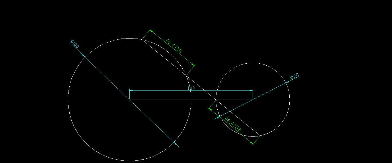

发表于 2009-4-24 19:41:11 | 显示全部楼层 来自: 中国上海
感觉答案可能是有点不大对头,好象也不要那么多线,连大圆都好省掉。
2005llnn + 5 很好

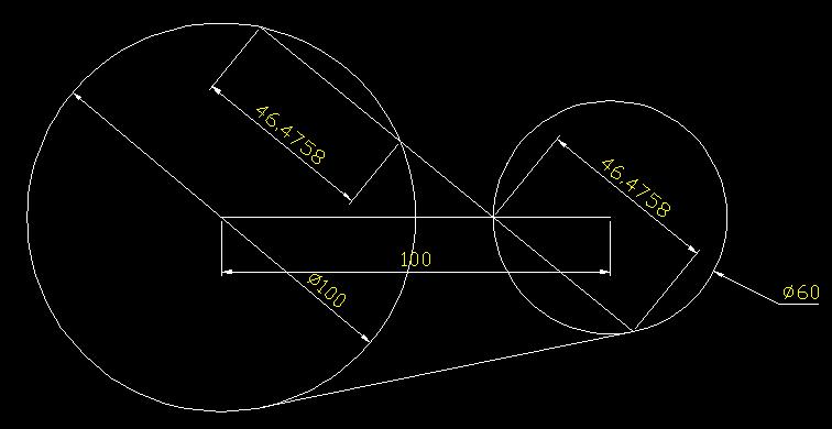

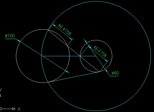

发表于 2009-4-25 11:45:30 | 显示全部楼层 来自: 中国广东佛山
我的也对不上答案
2005llnn + 5 很好
发表于 2009-4-25 22:01:56 | 显示全部楼层 来自: 中国江苏南通
对不上,不知怎么搞的,

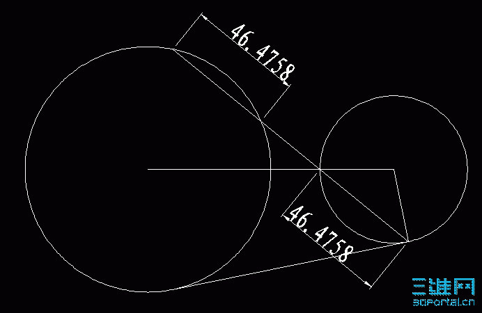

发表于 2009-4-27 17:03:49 | 显示全部楼层 来自: 中国香港
怪哉!对不上( k7 M" E/ E5 ~. d9 b$ m
而且附件传不上
" m1 F: I( C4 F9 Y' H# r

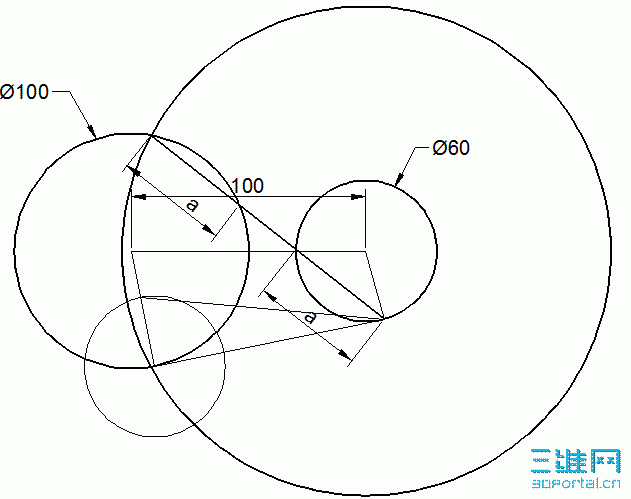

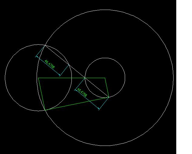

发表于 2009-4-27 18:53:27 | 显示全部楼层 来自: 中国山东青岛
以小圆圆心,过两圆外公切线在大圆的端点做圆。。。。。。
; b/ k. [! B" z8 Z) D# r% f* K8 c  e! G  S4 g) f7 W7 u9 V+ D* N
有人能说一下原理吗?

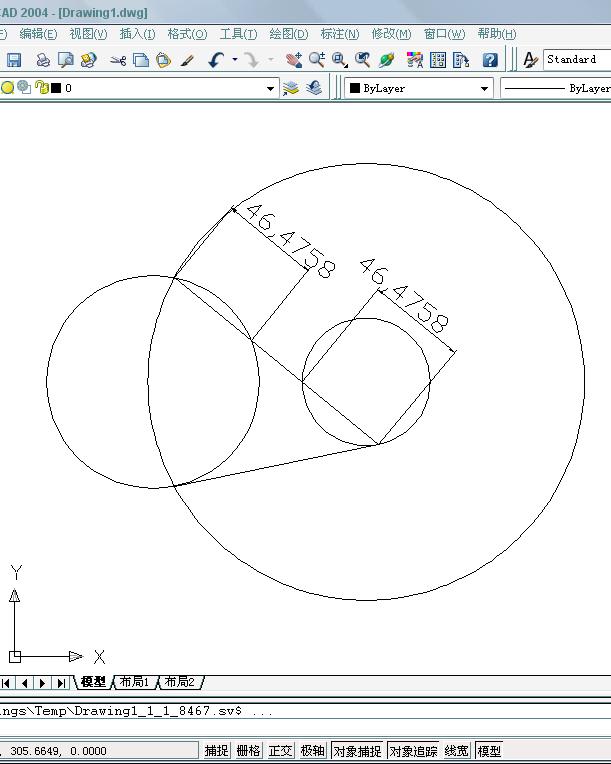

发表于 2009-4-29 12:56:23 | 显示全部楼层 来自: 中国辽宁大连
练习题105
练习题105 :victory:
2005llnn + 5 很好

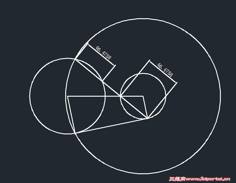

发表于 2009-5-3 18:29:36 | 显示全部楼层 来自: 中国上海
原帖由 joseflin 于 2009-4-29 20:14 发表 http://www.3dportal.cn/discuz/images/common/back.gif
! f; D$ ~! ]* L7 b9 X+ S1. 作水平線MN=100
' p6 i; F, J$ w/ k" G- c2. 以CIRCLE →cen=M  rad=50 →作#1圓3 C. }1 l3 Y# D! R
3. 以CIRCLE →cen=N  rad=30 →作#2圓
* k" b7 _+ w; {$ U5 R* I4. 過N作75°之斜線ND
8 O3 I( P& n! B+ |& C5. 過D作斜線DE與#1圓相切於E
3 L! S0 Q5 H' O1 e. m* m* ^, o4 w6. 連接MN
: E3 p+ A* o0 U7 }! t3 _  P" m$ D7. 取EF=ND
1 o9 ?2 [5 d5 }& a0 ?6 O) W8. 連接DF
& {! u  d) v, @; e: q9. 以CIRCLE →cen=N  ...
8 c3 ^2 Z& {1 T' y& B/ l* p" I1 O4 \) {5 m
* k2 u# v; K7 \" r% |  j, [7 l! c1 q2 ?5 Z3 P6 W5 B

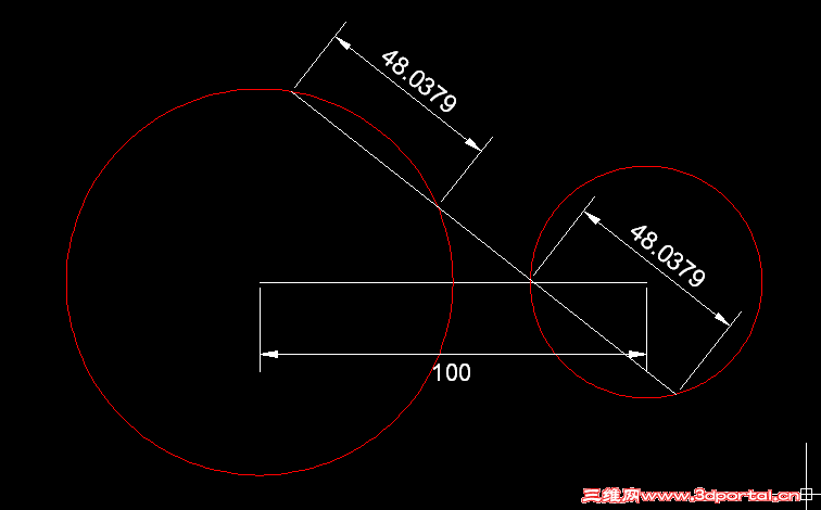

joseflin老j师错把练习题106的图当成练习题的答案图贴出来了,可能会有人看不明白老师的答案,在此解释一下。
+ P0 }; ~; F! j3 Z1. 作水平线MN,长100;, g% ~6 z6 i3 Z/ N' L3 F
2. 以M为圆心,50为半径作#1圆;0 u  m, ~3 H9 M6 `# C
3. 以N为圆心,30为半径作#2圆;2 Q  J- s* h* n8 ]* |/ s, g7 \
4. 过N作75°(105°)斜线ND,交#2圆于D点;6 \) d, c2 _: p4 c4 P; M/ w# x
5. 过D点作#2圆的切线DE,与#1圆相切于E点;
* K2 \. ^( z; ^6 c6.连接ME;
0 q! C! Z' S7 d5 O6 h- x) o% v1 T7. 在ME上截取EF=ND;
4 N7 C* `1 _( V/ S: C* h9 [7 Y3 G8.连接DF(此步可省略);  s: N( i, c& m! V2 o
9. 以N为圆心,DF长为半径作大圆,交#1圆于A点;
0 w3 ^5 V4 W) Y: {* }$ w, E10.连接AD,标注尺寸。
8 I) c! s, X  b& T) O* ^6 ?/ M如上所说做法可得老师之正确答案:(A).48.0379。

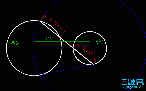

发表于 2009-9-20 20:54:46 | 显示全部楼层 来自: 中国山东东营
交作业, M( S% |! C- |- S2 F# o$ J
http://1
