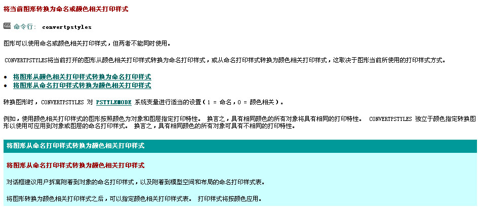

如果图形是处于颜色相关模式下,可使用 CONVERTPSTYLES 命令将其转换到使用命名打印样式。 ) @  m* }4 ^5 q: @" H) [$ Y3 v7 `
要将新图形配置为使用命名打印样式,请在创建新图形之前将 PSTYLEPOLICY 设置为 0。 + B6 {! D3 G3 {
2 `6 q  j( a# V  o" R; W3 k/ V2 y& k
要了解详细信息,可以在帮助中输入:plotstyle

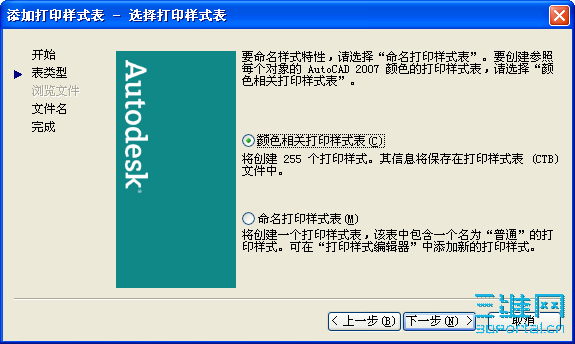

方法1:在页面设置里添加打印设置时选择

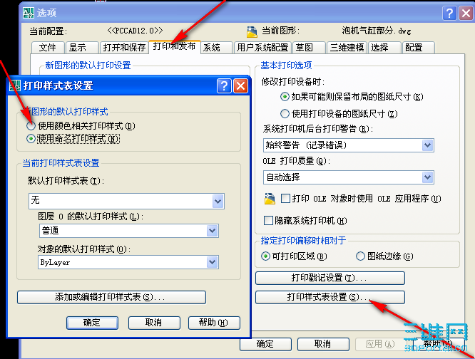

2 O( W1 r* v7 G0 j方法2:在工具--选项里选择

这样试试看:在命令提示下,输入 convertpstyles。
( H* |' f3 N0 D* o8 i2 `% p单击“确定”。
& h( T2 q0 b  J/ V0 q& u5 [2 f将显示一条信息以确认图形被转换。
发表于 2009-4-24 10:55:32 | 显示全部楼层 来自: 中国江苏无锡
使用 CONVERTPSTYLES 命令就可以了。0 l. e; ^3 s0 S$ K% O9 @3 M8 _3 U
