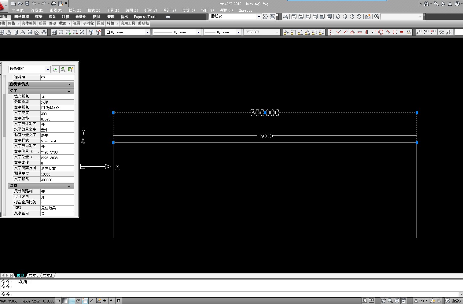

我想画个图长度为13米单位是毫米,所以应该标13000,但图纸画不出来?请教怎么改?
发表于 2009-4-23 23:03:54 | 显示全部楼层 来自: 中国上海
楼主的意思没能听得太明白,楼主的图有图框吗?如果有图框可以把图框单独放大,直至能放得下你的图形,这样尺寸可以直接标注,但要到格式(菜单)→标注样式→调整里,把全局比例改为你放大的值(即放大2倍就改成2,放大10倍就改为10),否则打印出来文字会太小;也可以把图形缩小直至能放进你的图框里,回头到格式(菜单)→标注样式→主单位里,把比例因子改为你刚才缩小图形的比例(即缩小了2倍就改为2,缩小了10倍就改为10),再进行标注就可以了。

发表于 2009-4-24 01:32:45 | 显示全部楼层 来自: 中国广东深圳
全部重生成一下应该就可以了

发表于 2009-4-24 08:44:40 | 显示全部楼层 来自: 中国江苏常州
缩比例,再在标注上改一下比例

发表于 2009-4-24 10:50:43 | 显示全部楼层 来自: 中国广东中山
双击标注可以用文字替代的,你想用多大就用多大

发表于 2009-4-24 13:55:25 | 显示全部楼层 来自: 中国广东汕头
遇到这种情况想更快捷的话直接输 入RE后滚动鼠标,如果不理想就继续重复输入RE。
