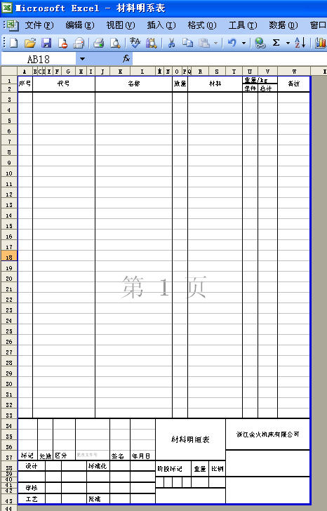

装配图里有明细表,大家都知道咋搞,但是一个完整的产品,还有一份单独的明细表呀。
3 h) o, A2 \5 A. y这种表格我每次都拿Excel 打出来!太麻烦了
1 N" H$ v* \6 D* d) M那位高手能搞出这样的明细表模版!使用用链接' ?, S! K+ r5 k* w8 i* Z
或者大家有更好的办法!

明细表的功能我都会用的,图号。序号,重量。数量。名称都会链接的、行高排序也都用的,关键是表格底下的部分搞不出来呀(设计。批准、工艺,等的表格)
6 d4 x/ _; G6 n' G8 Y; m用另存Excel也能搞出来,就是底下的出不来呀!
