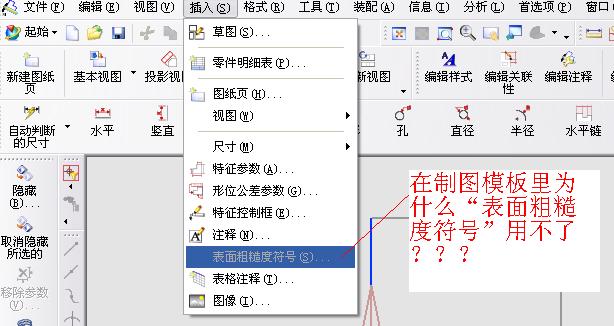

新手求助:UG4--制图模板问题:请各位帮忙,谢谢

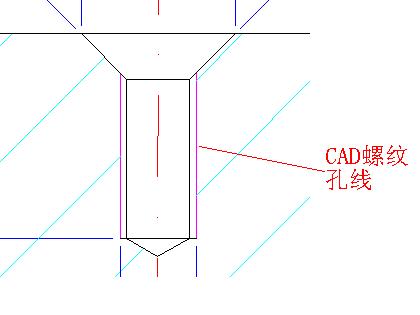

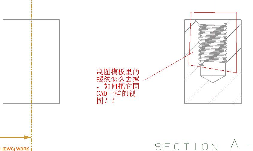

1.螺纹生成方式不用详细的,选用符号.

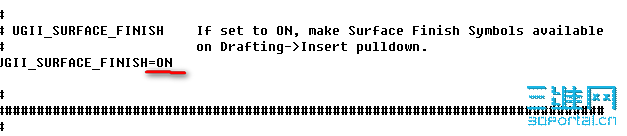

0 X7 V$ X2 b' U+ @& }2.在UGII里找到ugii_env.dat(打开方式为记事本),修改此处.保存退出就行了.

: @, r% Y8 j1 L4 H- c1:生成螺纹很占电脑资源的,选用符号就行,工人看到也怎么这么回事。如果是详细螺纹,大装配时,你会发现机器迟钝了。
2 R! C9 {* g6 Z0 ]$ w, D2:0ff改成on  就ok    不过粗糙度符号最好修改一下  不是很符合中国的审美观
