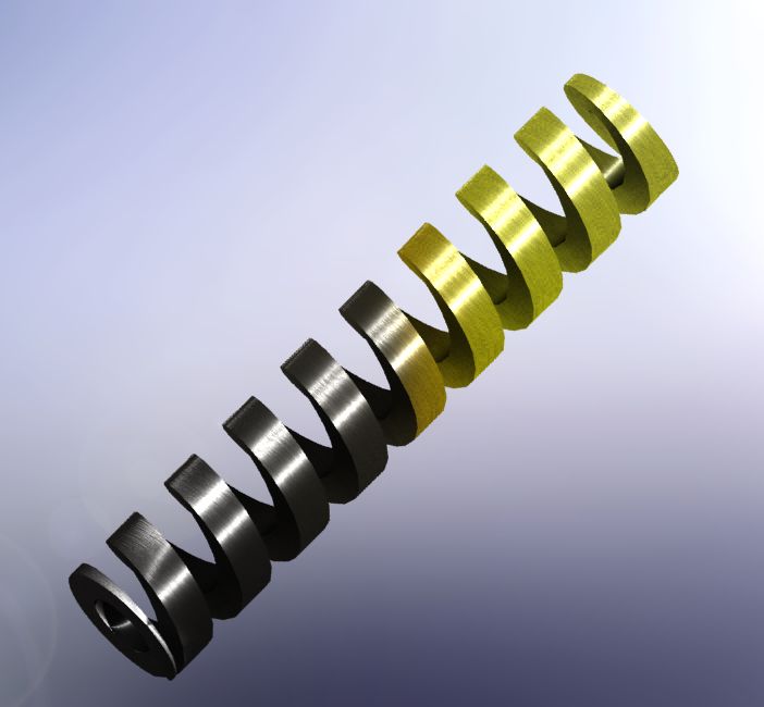

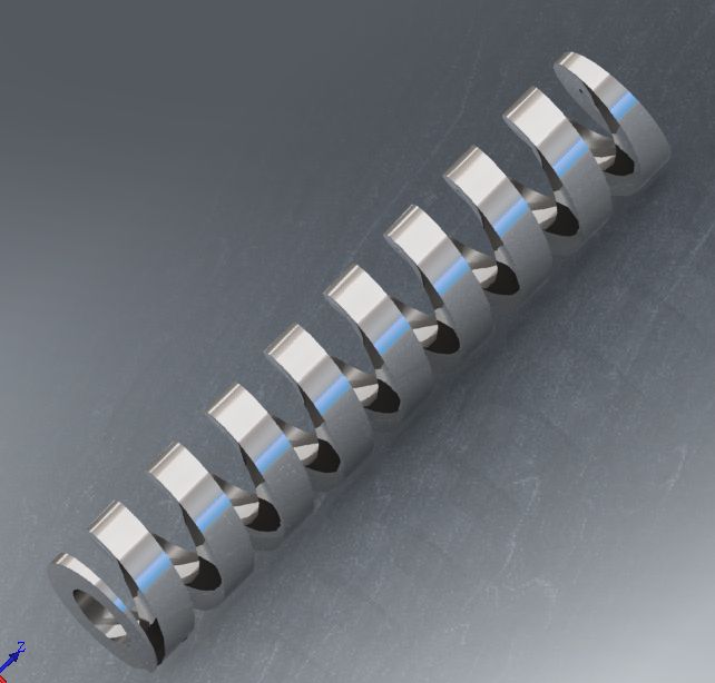

偶是新手,如果问题过于简单请见谅。6 b% a  w$ t6 o
附件是中国弹簧厂的压簧,请问用什么方法可以做出来?特别是压簧端部的处理?" b) `! e" e5 T9 ?9 [! u
) M( p7 s9 @, k3 @) [2 R弹簧自由长125mm,安装后设定为100mm。
6 ?+ c9 g' M" o0 {) X0 Z. `4 m# E, \/ Q, _/ p) A
拜托!

发表于 2009-4-24 11:20:29 | 显示全部楼层 来自: 中国江苏常州
是这样的?

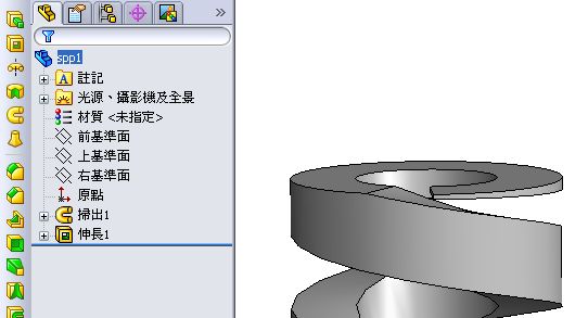

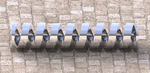

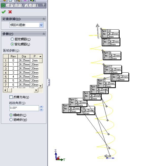

发表于 2009-4-24 11:50:59 | 显示全部楼层 来自: 中国广东惠州
螺旋線選變化螺距調整兩端最後一圈的距離就好了.: D, j  K9 ^; I

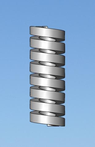

发表于 2009-4-24 13:07:54 | 显示全部楼层 来自: 中国江苏常州
或者就切平~~~
发表于 2009-4-24 14:09:12 | 显示全部楼层 来自: 中国广东汕头
扫掠或放样都行,只是注意截面,两端的话可以用平面切掉下。
