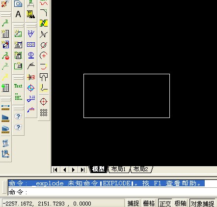

( }: B( N0 X+ P7 a( [7 l5 ^1 }看下面命令:命令: _explode 未知命令“EXPLODE”。按 F1 查看帮助。点击分解命令出现的。

1.首先看看是不是中毒了,以前中过_block 未知命令“BLOCK”。按 F1 查看帮助,是因为中毒,论坛里好像有专杀这个的,给你试试" c! n4 F  o- a- B7 j! }
4 h- U3 Q2 |9 h2.看看你的快捷命令文件是否被修改了,输入全称试试,这个可能性小点

用你提供的杀毒软件杀毒后好用了,非常谢谢!
