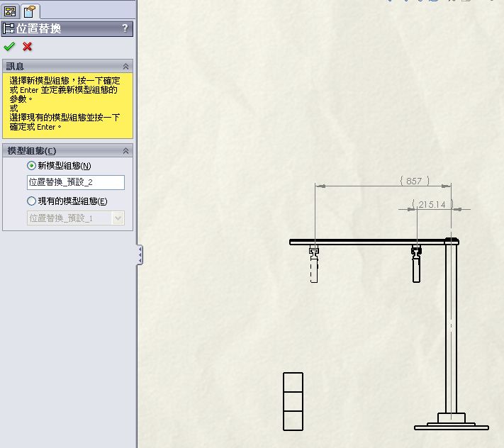

大家好,我有个装配图,出工程图时,碰到一个问题,装配体有两个状态,A状态和B状态,怎么样能在工程图中表示出来,能否详细指导!谢谢!
发表于 2009-4-24 12:17:54 | 显示全部楼层 来自: 中国上海
如果装配体是运动状态可以用“交替位置视图”试试

2楼说的有道理,具体操作可以参看自带的帮助。
发表于 2009-4-24 16:25:21 | 显示全部楼层 来自: 中国广东惠州
如圖所示作法  A+ g! m7 U' E. a; i3 c/ v$ g: l

果然可以,有学一招,多谢
发表于 2009-4-24 19:36:35 | 显示全部楼层 来自: 中国浙江杭州
果然可以,又学一招,多谢
